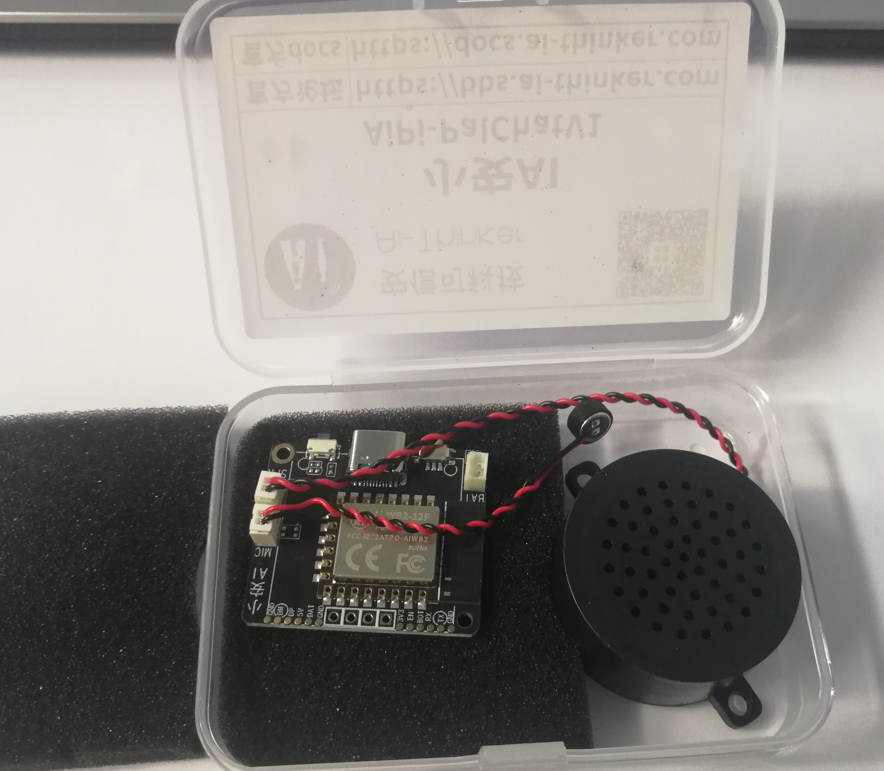

参加论坛活动,用毫米波雷达点灯。由于没有合适的灯控制,直接点亮M61-32S上面的LED了。
基于Rd-03E原生固件通过手势识别进行点灯。
相关资料:
Rd-03E手势识别上位机:Rd-03E手势识别上位机
Rd-03E快速入门使用文档
Rd-03E 手势识别固件用户手册
接线方式:
Rd-03E M61-32S
VCC 5V
GND GND
OT1 GPIO24
RX GPIO23
如下图按数字标号连线即可。
