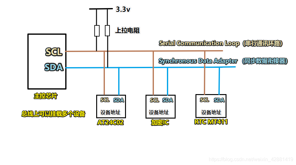

IIC一共有只有两个总线: 一条是双向的串行数据线SDA,一条是串行时钟线SCL
SDA(Serial data)是数据线,D代表Data也就是数据,Send Data 也就是用来传输数据的
SCL(Serial clock line)是时钟线,C代表Clock 也就是时钟 也就是控制数据发送的时序的
所有接到I2C总线设备上的串行数据SDA都接到总线的SDA上,各设备的时钟线SCL接到总线的SCL上。I2C总线上的每个设备都自己一个唯一的地址,来确保不同设备之间访问的准确性。

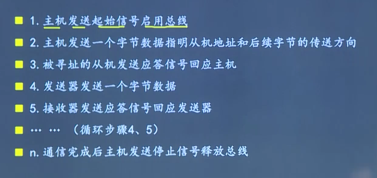

信号
起始信号
数据传输

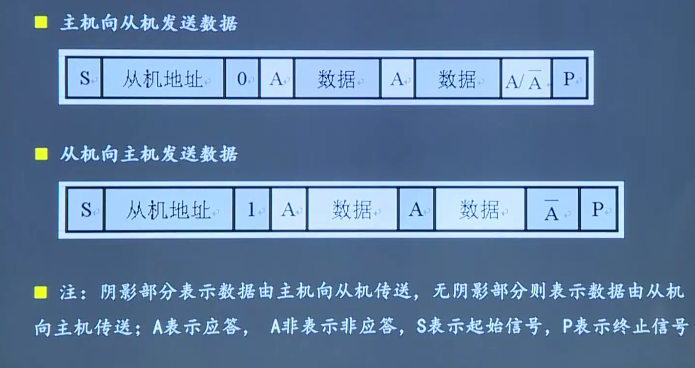

IIC要不主机给从机发数据
要不,从机给主机发数据
区别在于7位地址后的一位
0为主机发,1为主机收

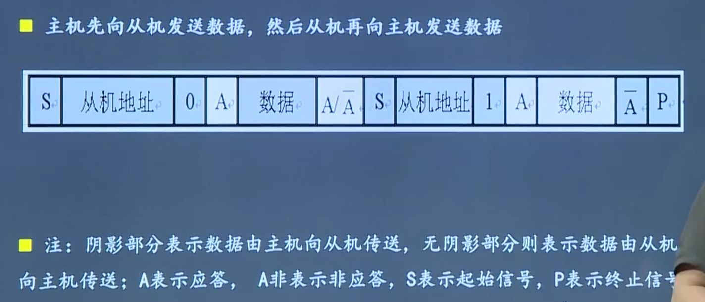

同时收发数据
由于IIC要不只能发,要不只能收,于是有了这版,既可以发也可以收
区别在于,发送完数据后,不发送停止信号,直接再次发送起始信号
