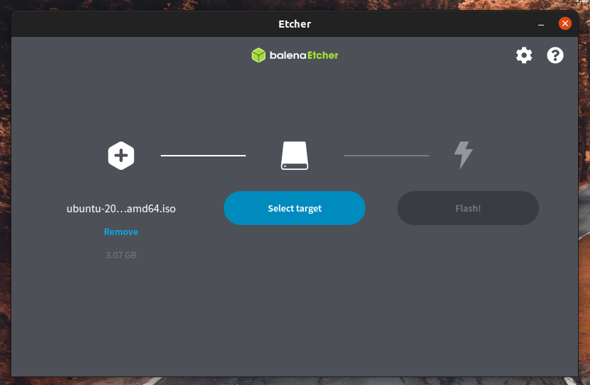

## U盘烧写
烧写工具 https://etcher.balena.io/

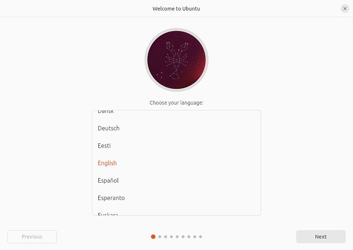

## 启动
将 USB 闪存驱动器插入要用于安装 Ubuntu 的笔记本电脑或 PC,然后启动或重新启动设备。它应该自动识别安装介质。如果没有,请尝试在启动过程中按住 F12(或者其他),然后从系统特定的启动菜单中选择 USB 设备。

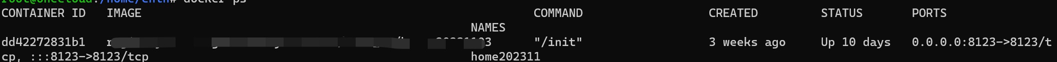

检查是否运行正常: docker ps
查看ha: 浏览器 http://ip:8123
