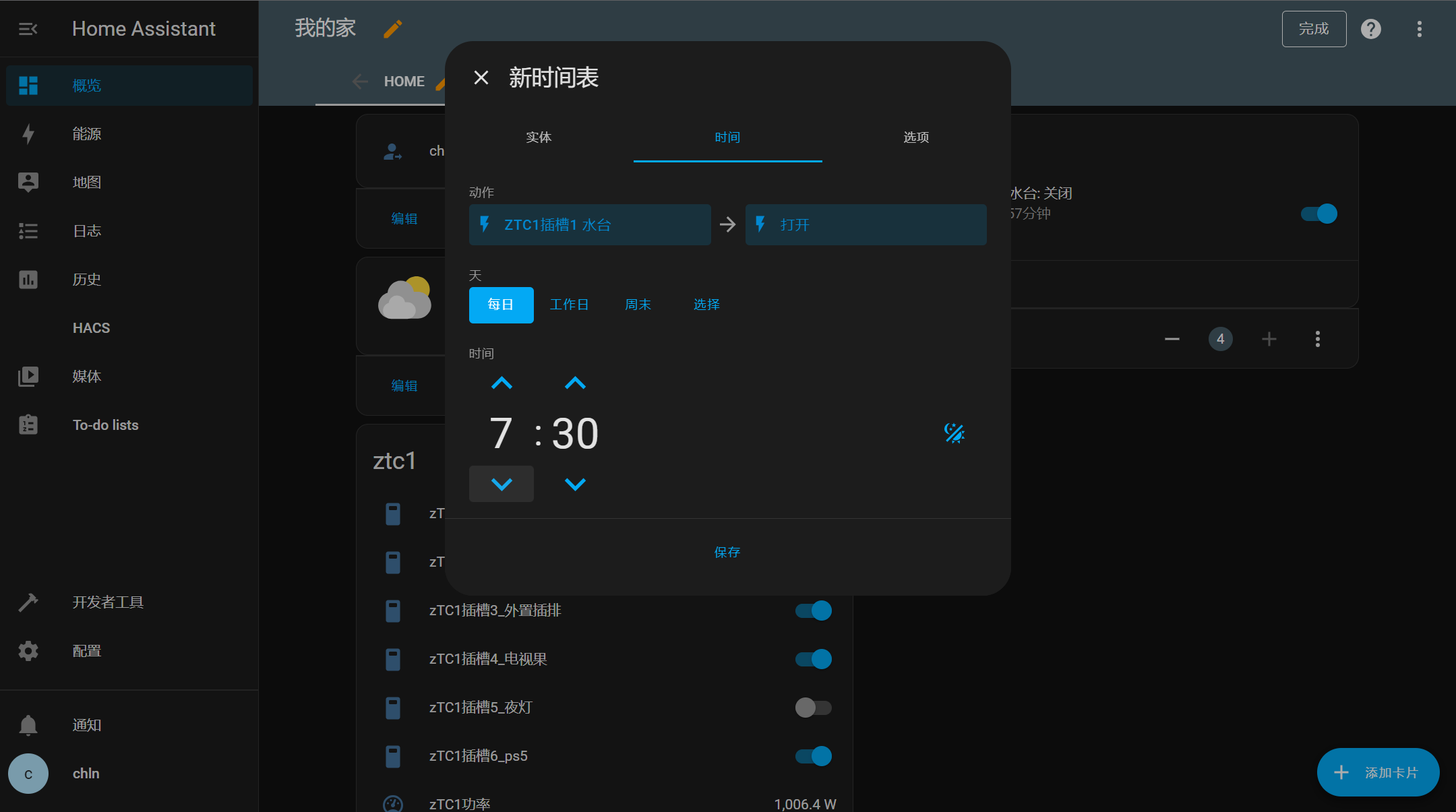

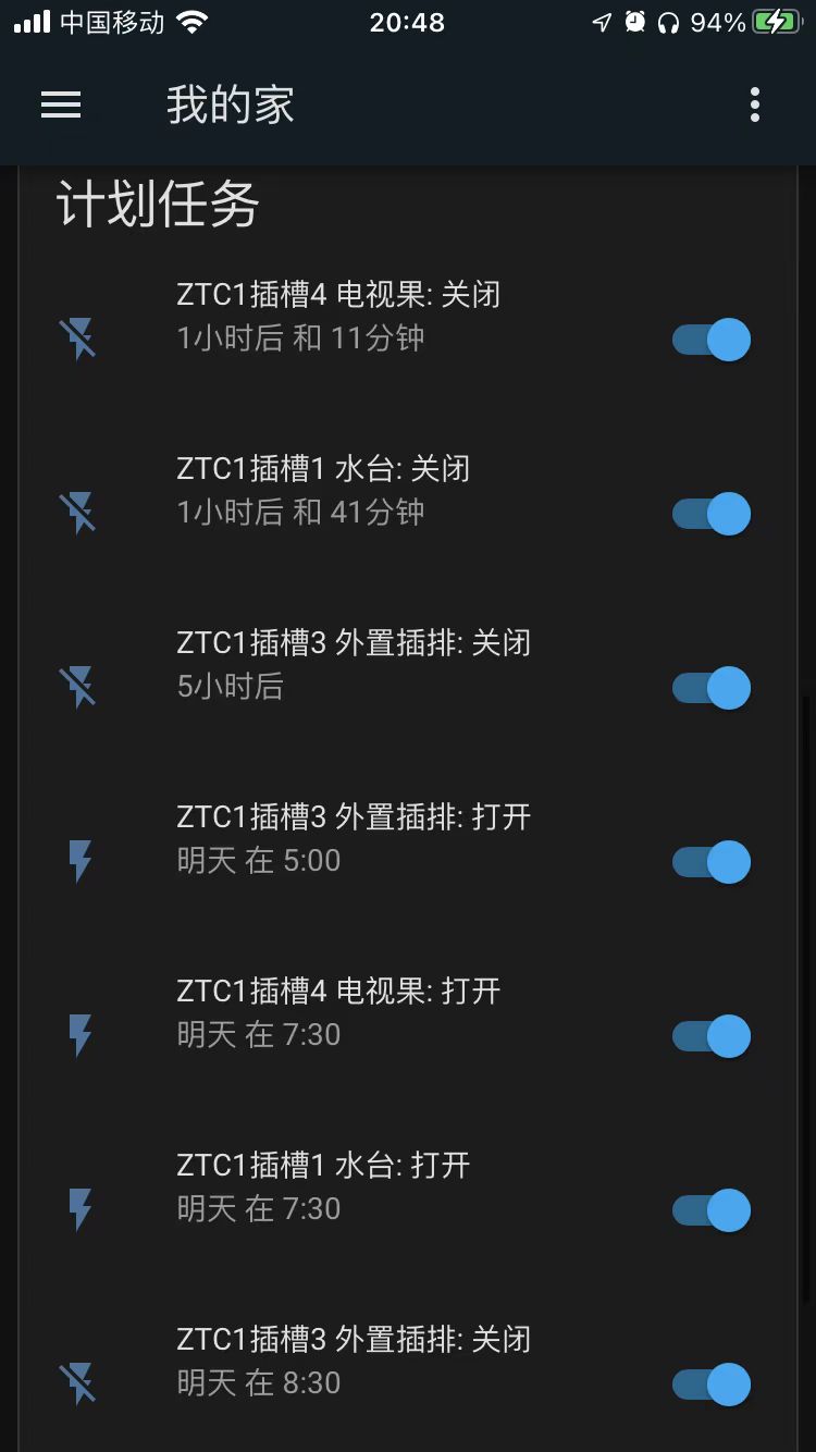

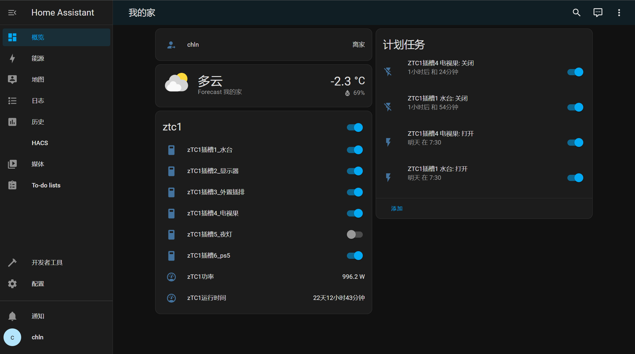

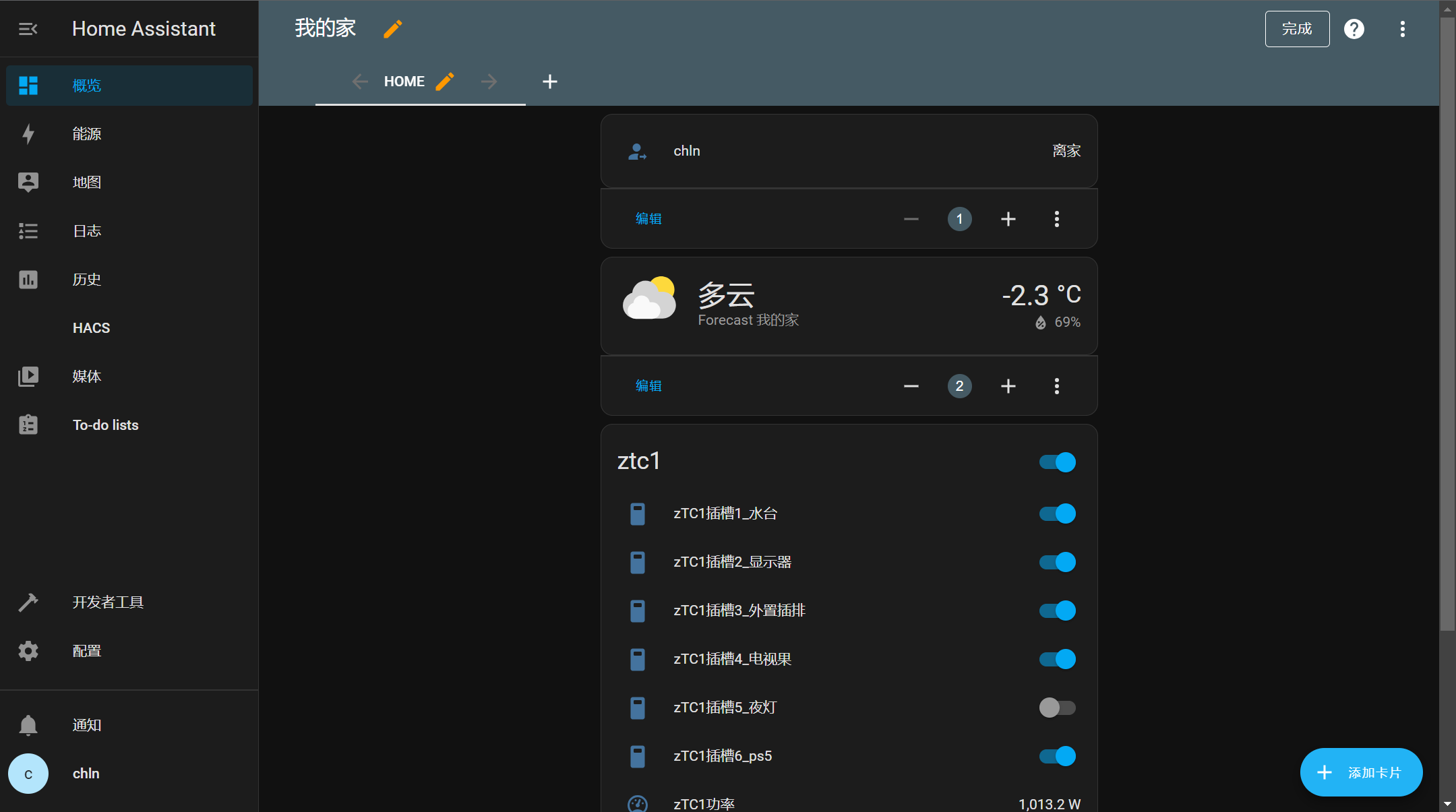

定时调度,根据需求定时打开和关闭开关.比如晚上11点关闭水台,减少光污染,省电等
# 安装

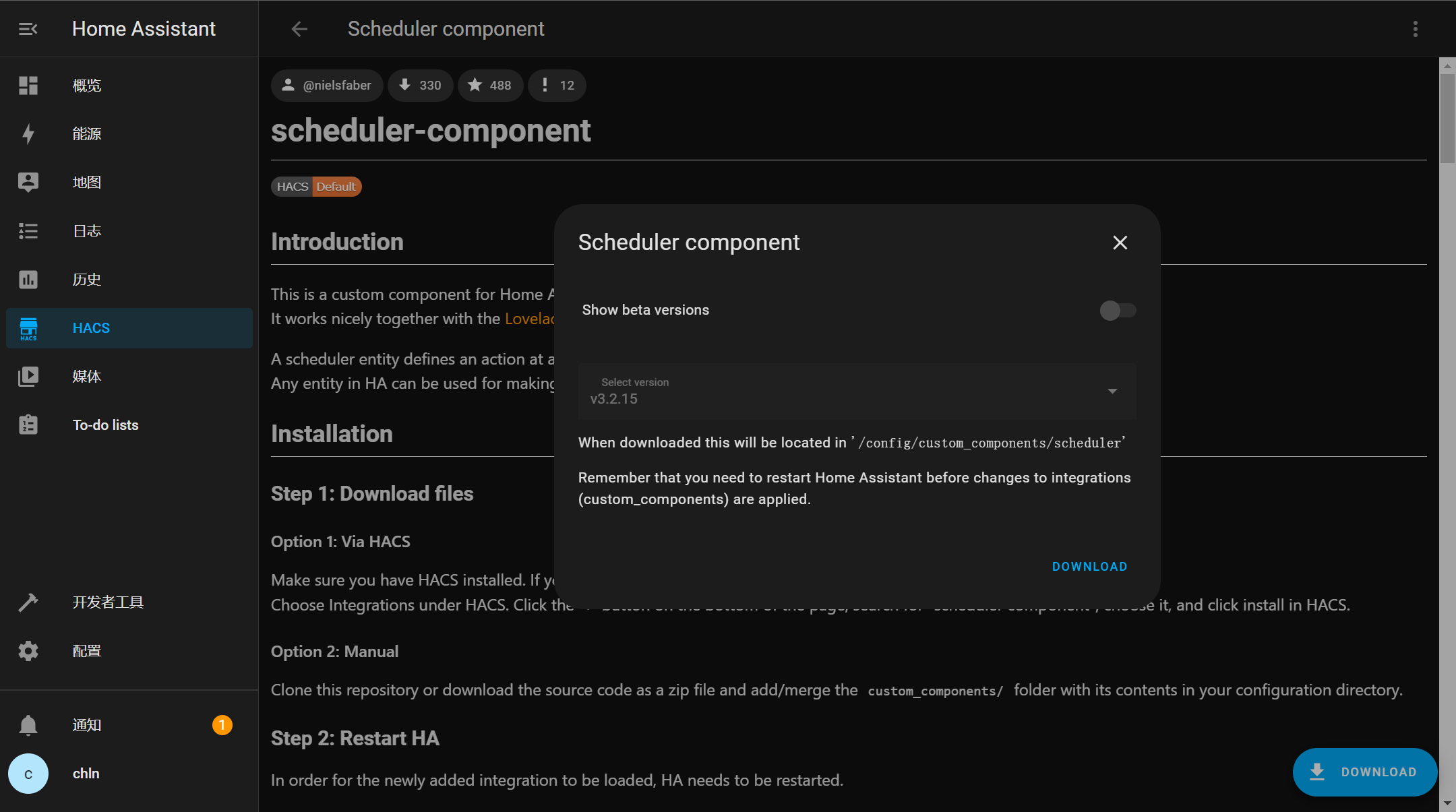

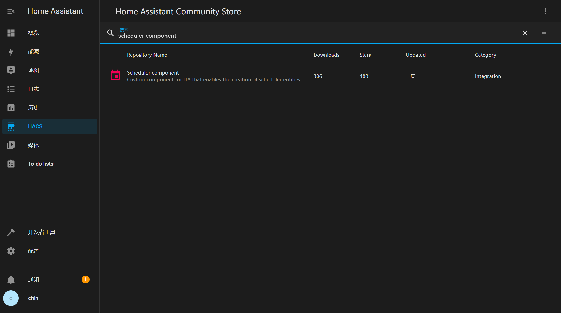

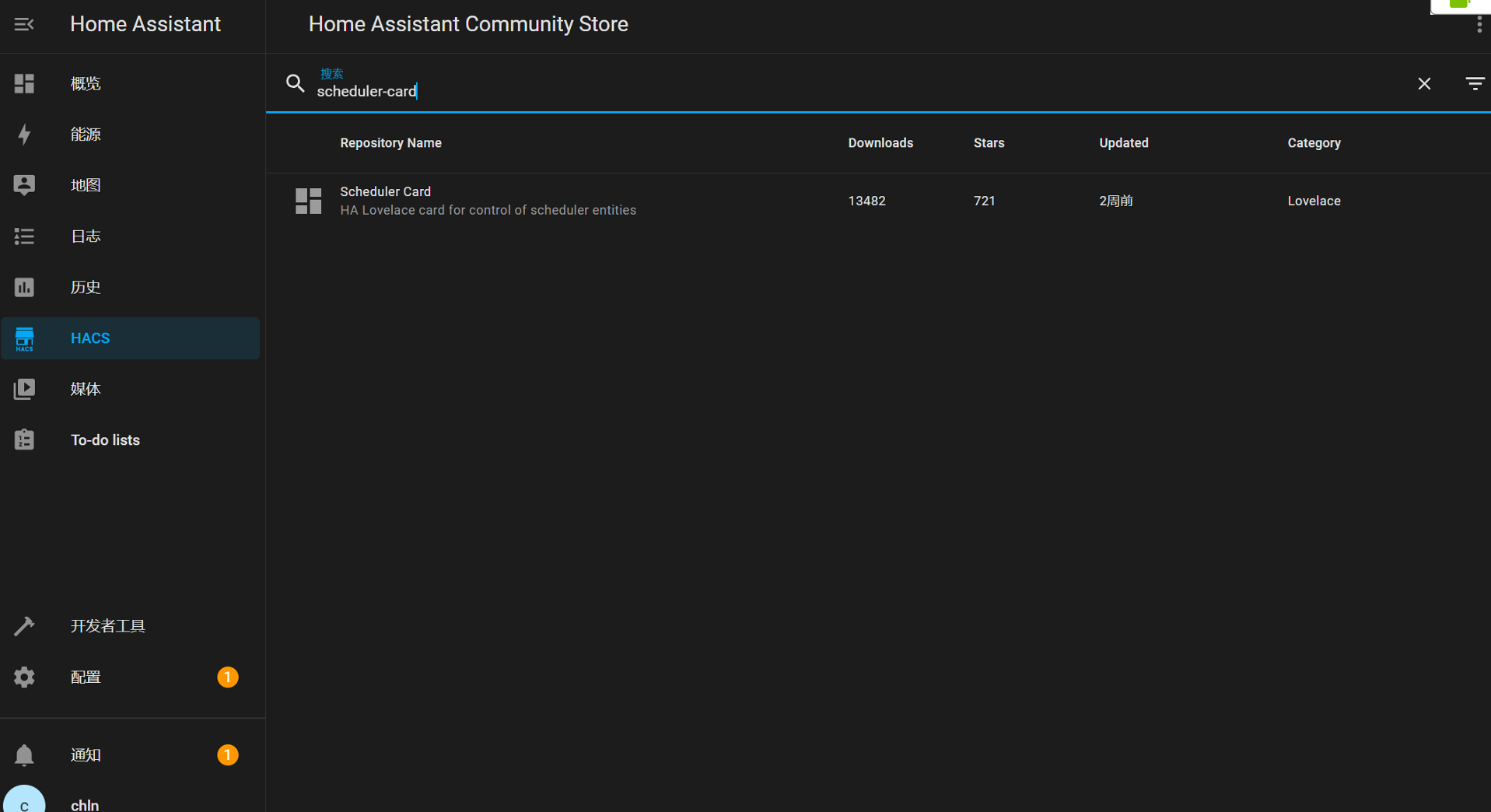

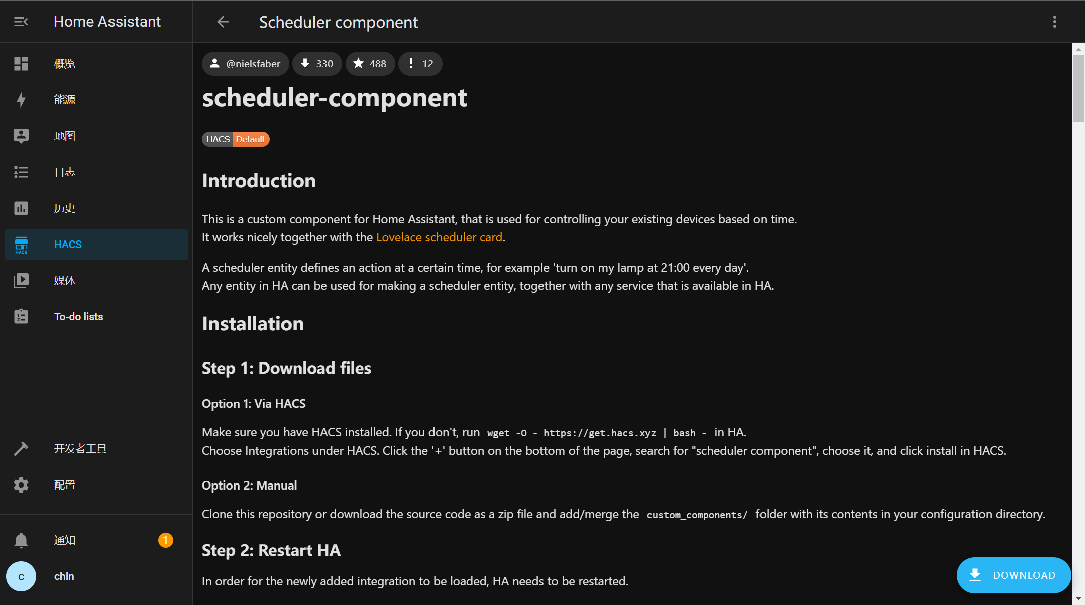

hacs下载集成scheduler component

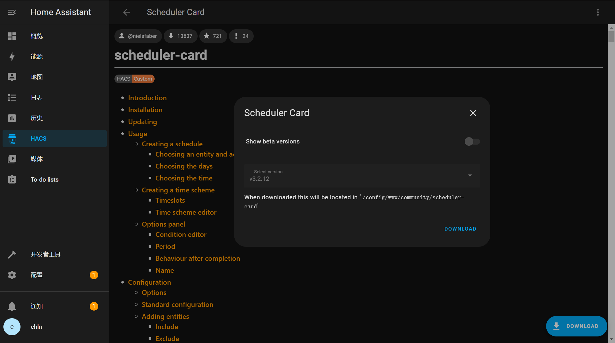

hacs下载前端scheduler-card

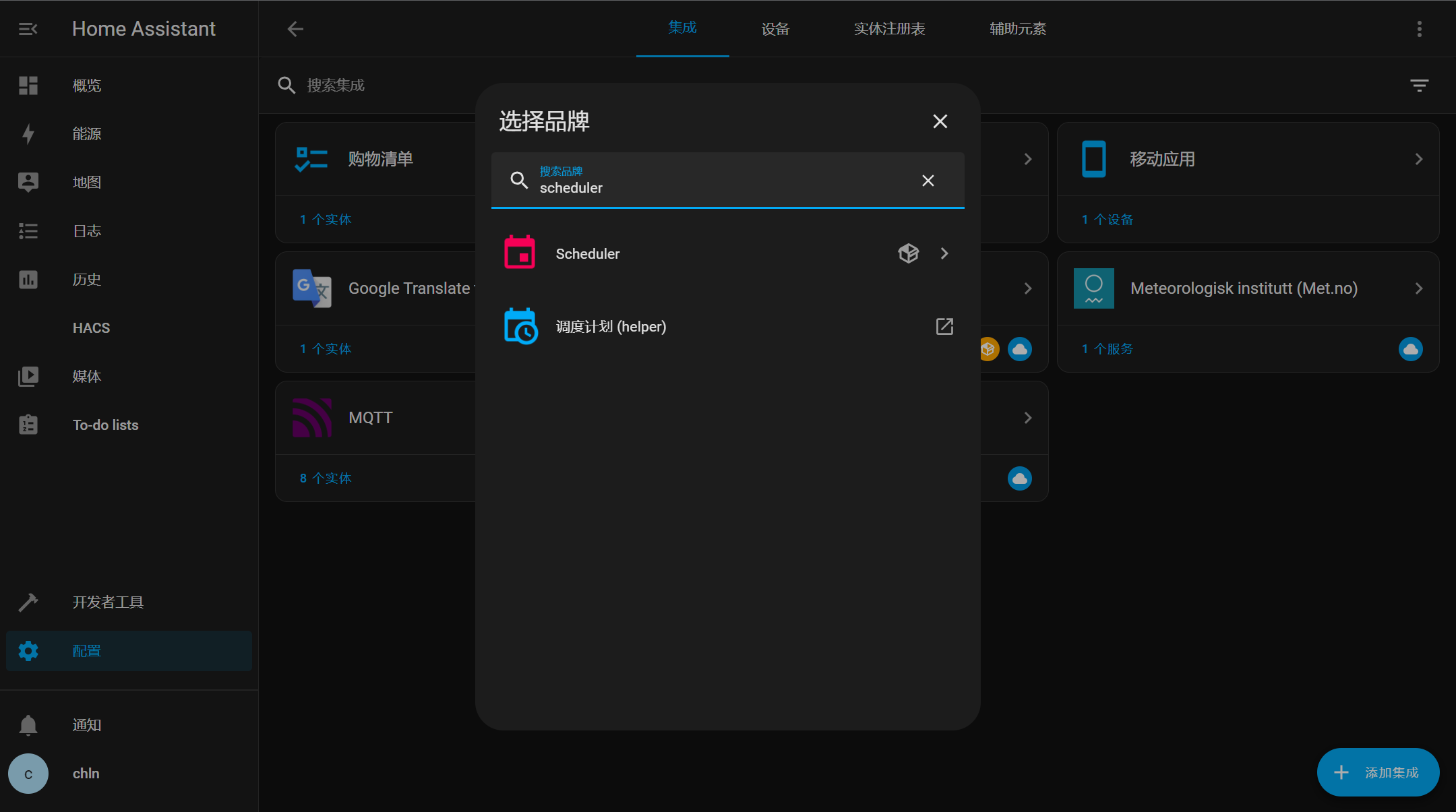

配置中添加集成scheduler

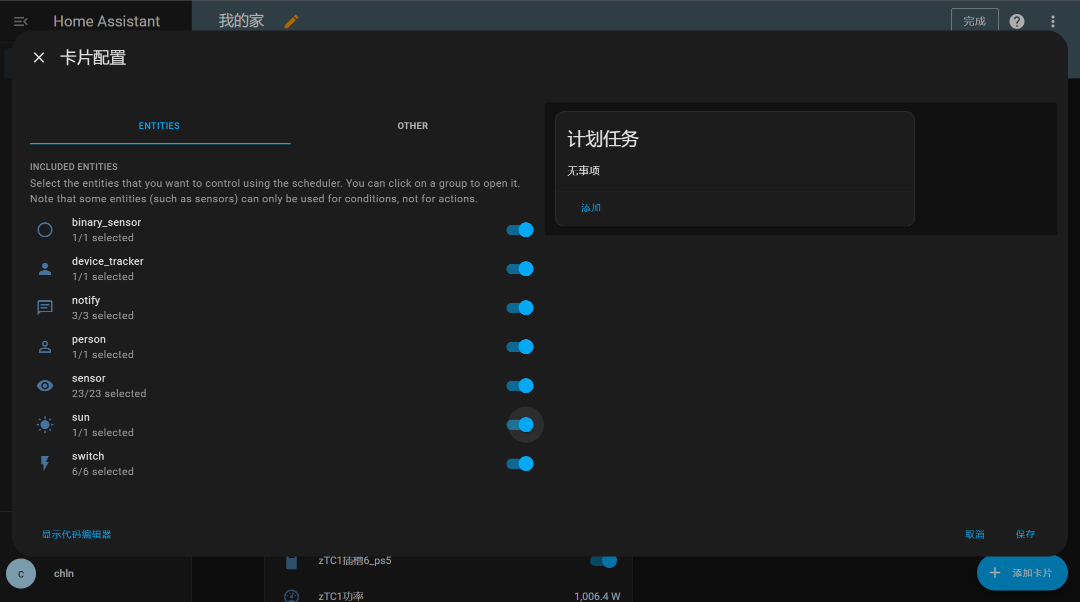

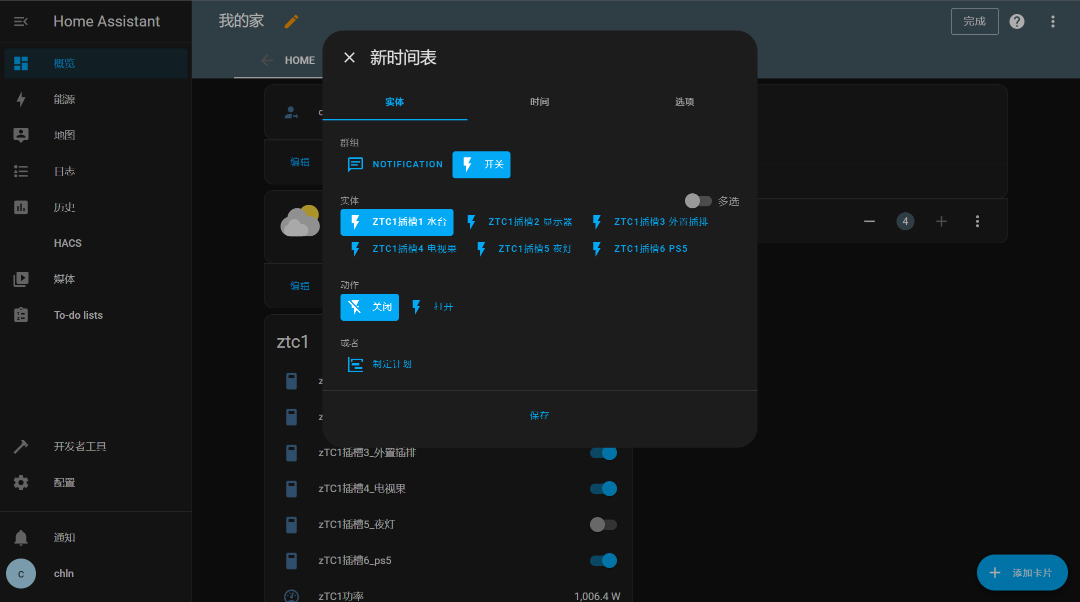

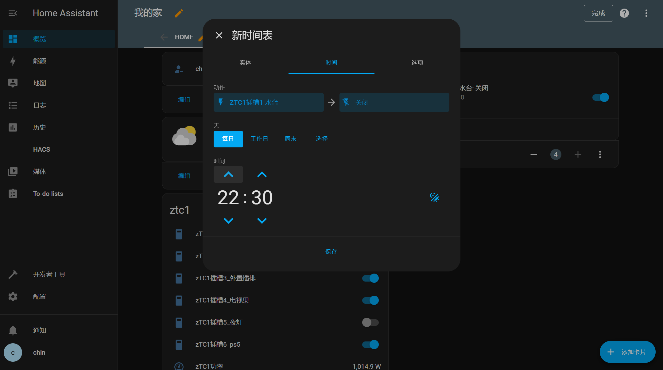

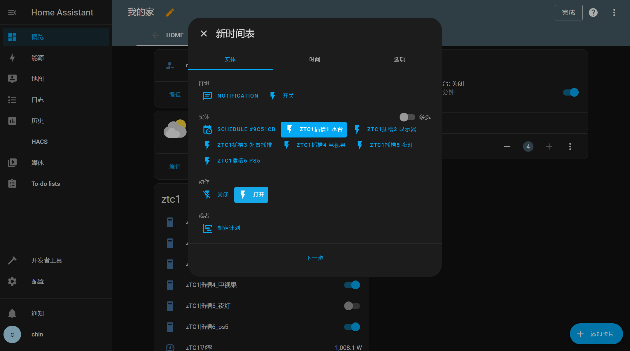

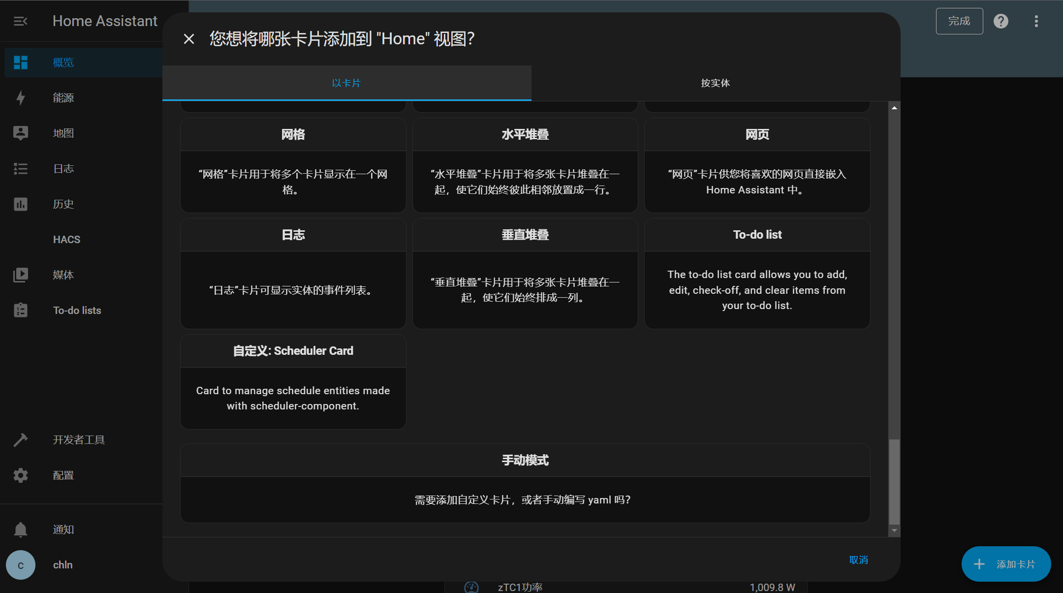

添加调度卡片,选择实体,调度时间添加即可,需要注意在添加卡片的时候把实体都给勾选上
