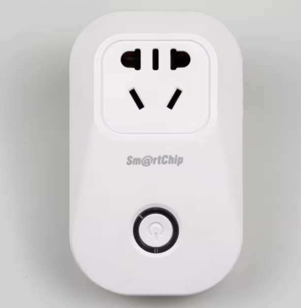

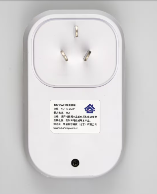

      自己用PCB制作虽然也可以,不过往往缺少外壳、220V插座具有一定安全风险、做出来成品也会比较粗糙。所以当前最好的方式应该是采购市面上现有的成熟产品,并逆向出相关IO口,然后刷入开源的系统进行DIY。由于基于ESP8266/ESP32的资料最为丰富,可玩性更强,经过反复的搜索,最终在某鱼上大概以13元左右价格买了一批基于ESP8266的智能插座。从开关的标签说明上看,是属于华清智芯科技有限公司(http://www.smartchip.com.cn/)出的一款智能插座产品,不过在其官网上已无法搜索到相关的信息,推测应该是属于老旧的淘汰产品线,其成色做工尚可。

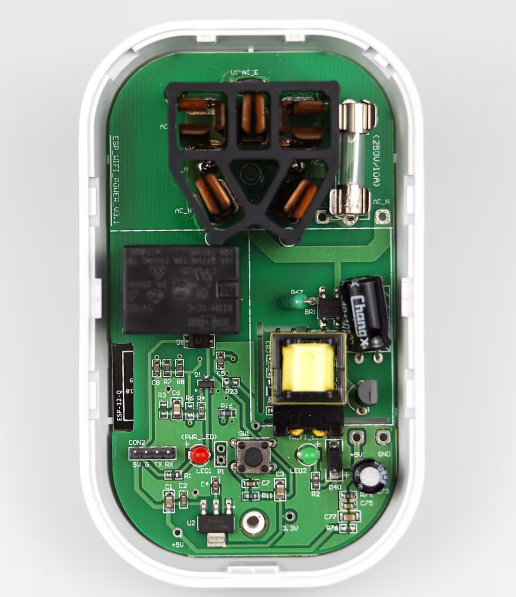

逆向GPIO
经过一番测试倒腾, 逆向出来了GPIO,各个功能说明如下:
  1. 继电器:GPIO4 拉高吸合,拉低断开
  2. 红灯:和继电器连在一起的,继电器开启的时候红灯亮
  3. 绿灯:GPIO16 拉高点亮,拉低熄灭
  4. 按键开关:GPIO5 按下和GND连接
  5. 按键开关左边的2个焊盘:上面的焊盘为GPIO0,下面的焊盘为GND,短接上电即可进入bootloader
  6. 下载口:位于左下方,且已经有丝印标记5V, G, TX, RX

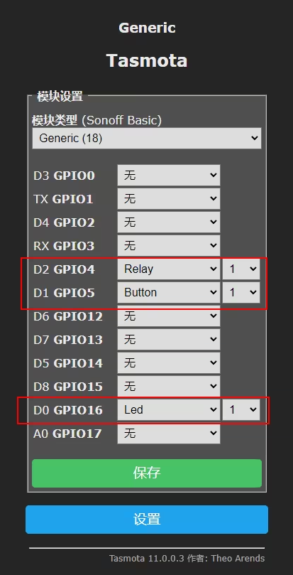

进入后台后,先重新设置模块类型,设置 -> 模块设置 -> 选择模块类型为 Generic (18),然后点击保存,系统会作为新模块重启。稍等片刻重新进入,即可进行新模块的配置,根据之前逆向出来的资料,按照如图所示的配置即可

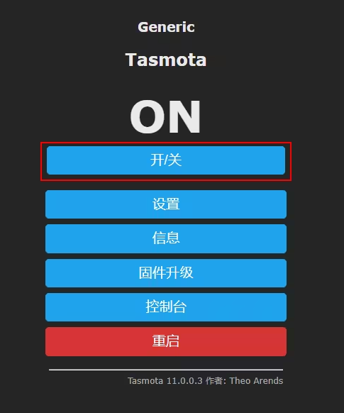

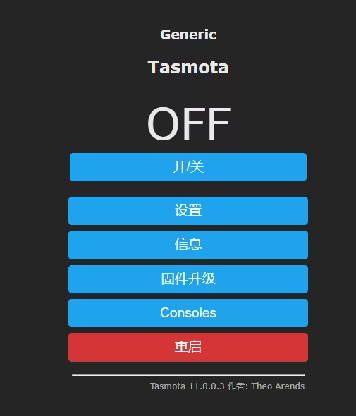

配置完系统会重启,重启后即可开始正常使用,可点击网页界面上的开关控制,也可通过按压开关上的按键进行控制。
也可通过命令行控制,如下所示
  1. #打开开关
  2. $curl http://192.168.123.233/cm?cmnd=POWER+ON
  3. #闭合开关
  4. $curl http://192.168.123.233/cm?cmnd=POWER+OFF
  5. #开关切换(当前开关状态为打开则关闭,为关闭则打开)
  6. $curl http://192.168.123.233/cm?cmnd=POWER+TOGGLE
