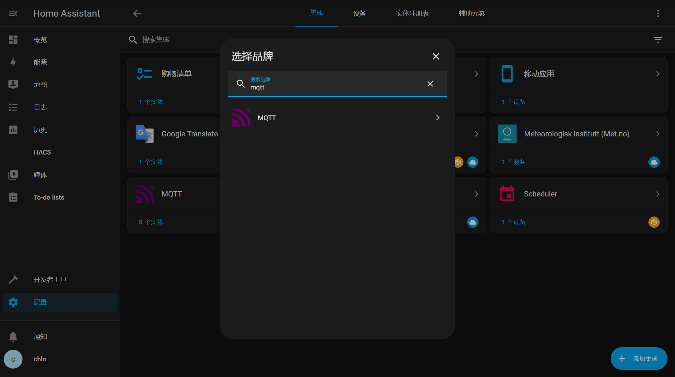

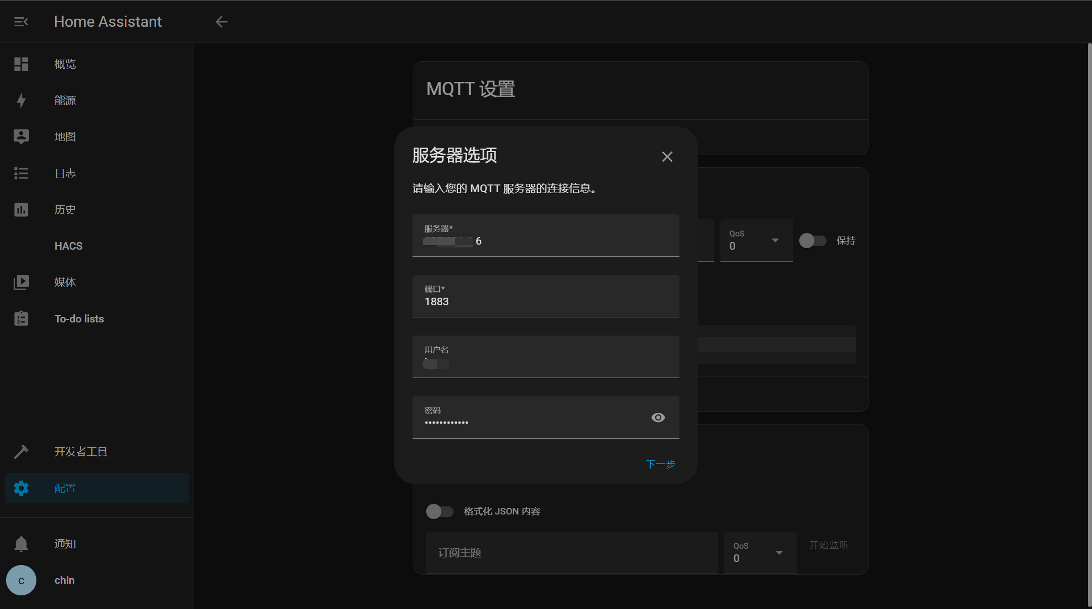

# ha的配置
添加mqtt集成
配置mqtt集成,ip以及配置文件里的账户密码
