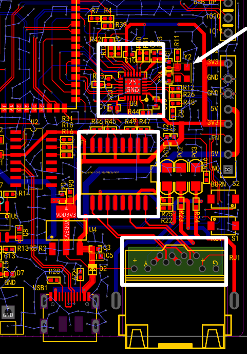

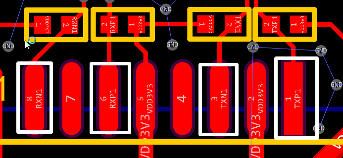

首先打开小安派arduino的PCB图,至于原理图,一个芯片型号都没有,蒙了。
PCB上给了我三个参数(白框)RJ45,网络变压器,以太网芯片。

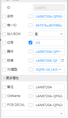

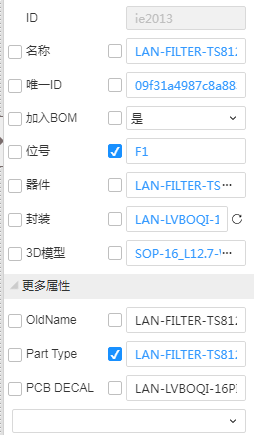

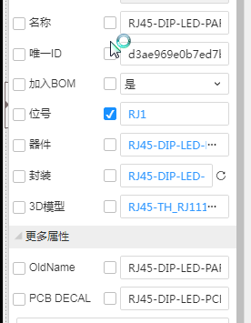

在立创EDA上都有相关型号
唯独箭头的指向的找不到,算了,目前是找方案而已。
我就在立创上找价格便宜的,尽量和同一家厂家的方案,这样找接口也方便理解。

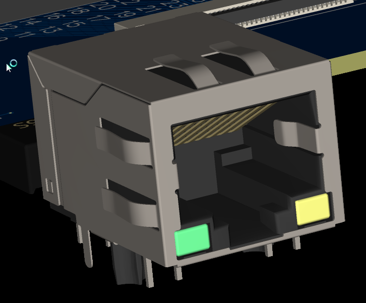

由于这次是研究升级至千兆的方案,我选择了接口有镀金的汉仁HR911130C

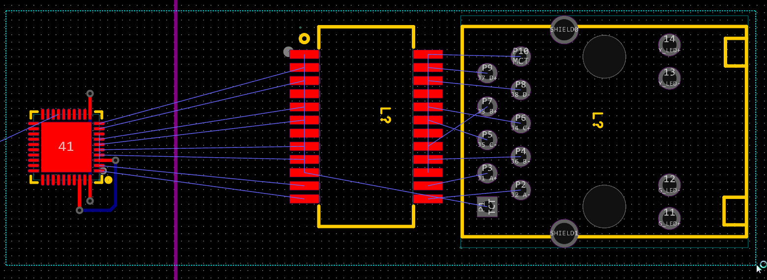

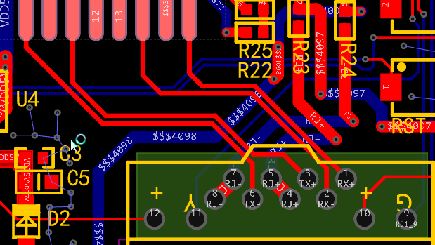

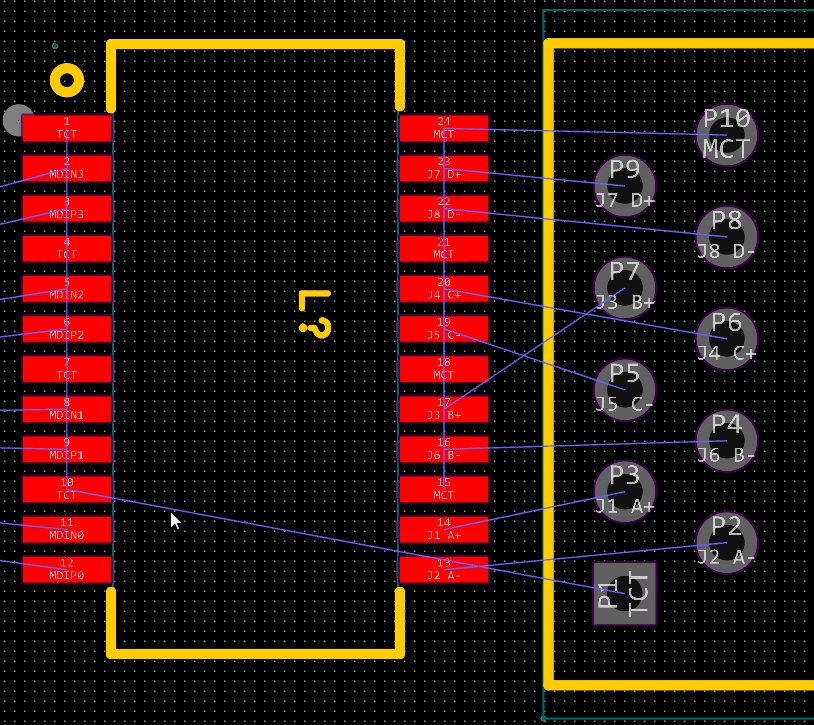

现在为RJ45与网络变压器的连线
花了点时间理解原PCB,实际就是1236
那么千兆就是把45交叉,78补上

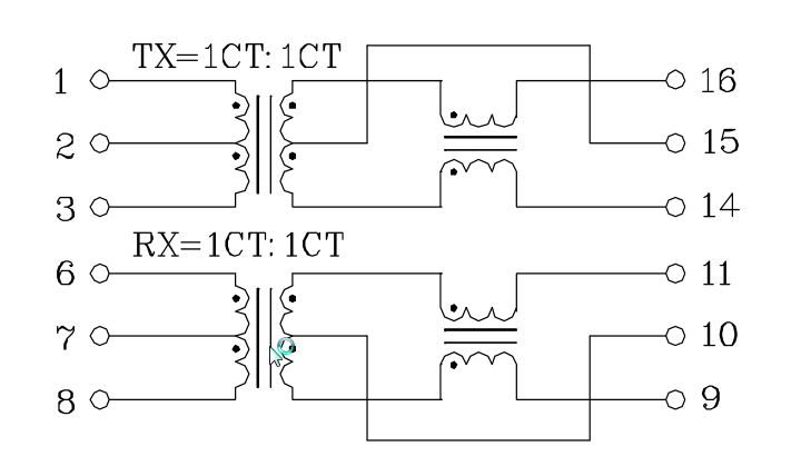

好了,压力到了网络变压器上,由于实在看不明白方向,看了很久

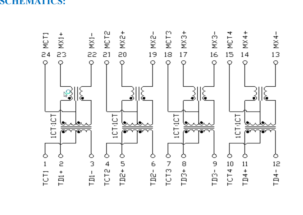

最后是怎么看懂呢?还是两张原理图,对照
小安派arduino的
我选的G2406S
我选的千兆网络变压器的原理
发现类似了吗?除了每组线中间的插线不同,其他都一样,按照这个思路标注网络就可以了

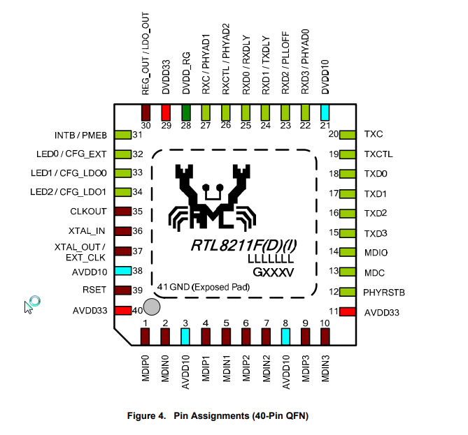

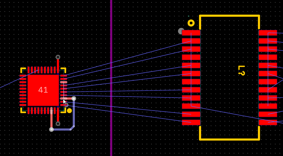

然后到网络变压器与芯片的连接,我搜了很久TXD,RXD,MDIP,MDIN,最后在一片译文里悟了。。。
https://ispacesoft.com/217722.html
是和RTL8211F相关的,也搜了小安派芯片说明
小安派
rtl8211f
两者类似端口很多,只是TXD,RXD改为了MDIP,MDIN
最后,附上三个合体

沁恒没有千兆直连RJ45的吧,沁恒目前所有MCU带千兆的都只是有MAC,需要外接PHY芯片,CH30V307上直连RJ45的是10M网络,芯片内部已经集成了MAC+PHY,只需要外接一个RJ45即可
文中汉仁的HR911130C网络座子,里面已经内置有网络变压器了,需要千兆网的话,只需要把MCU的RGMII接口和HR911130C直接连接即可,但是四对差分信号线布线需要注意符合差分要求。所以不需要再加G2406S这个网络变压器了,徒增成本
