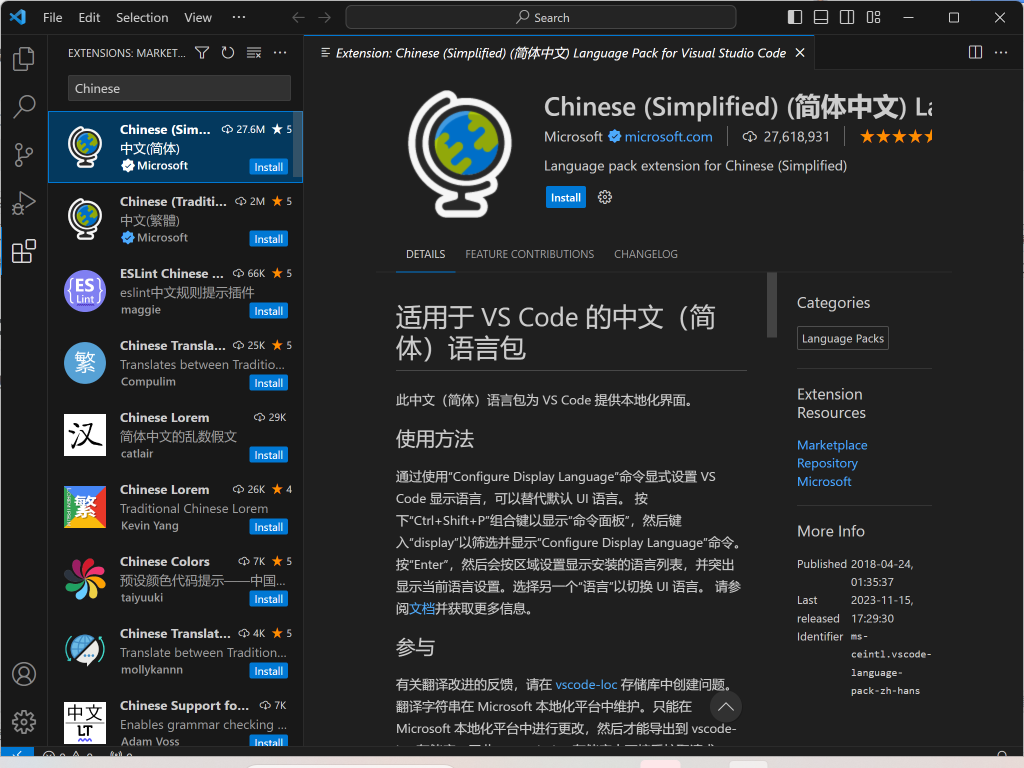

安装好之后就是这个样子啦,中文不好不要紧,可以下载汉化包
左边点击最后一个 Extensions ,搜索 Chinese ,下载汉化包

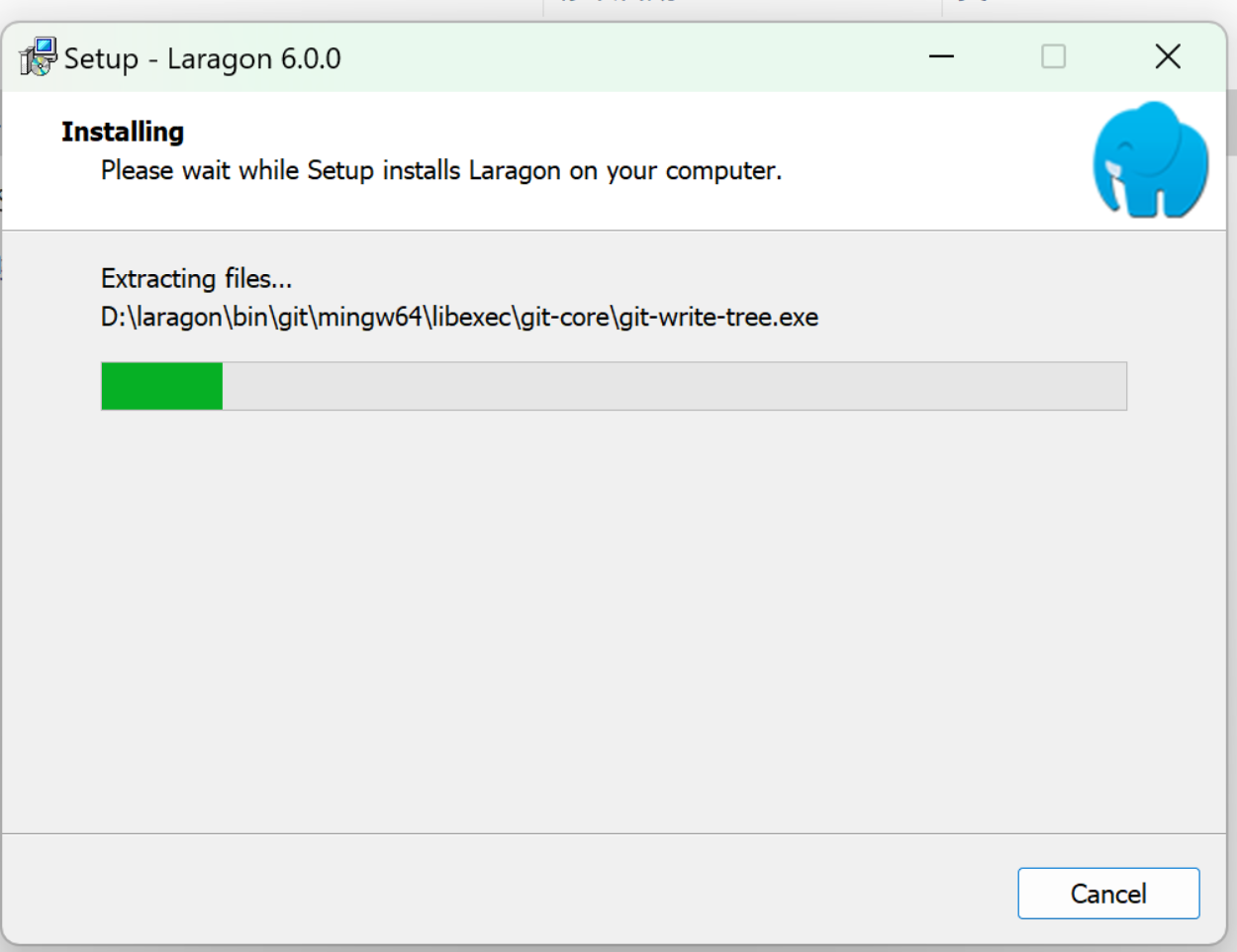

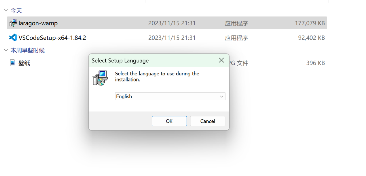

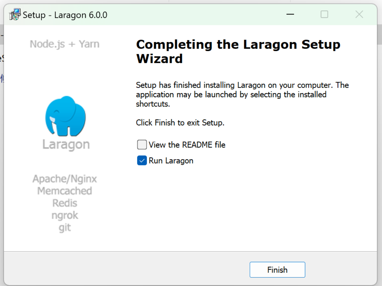

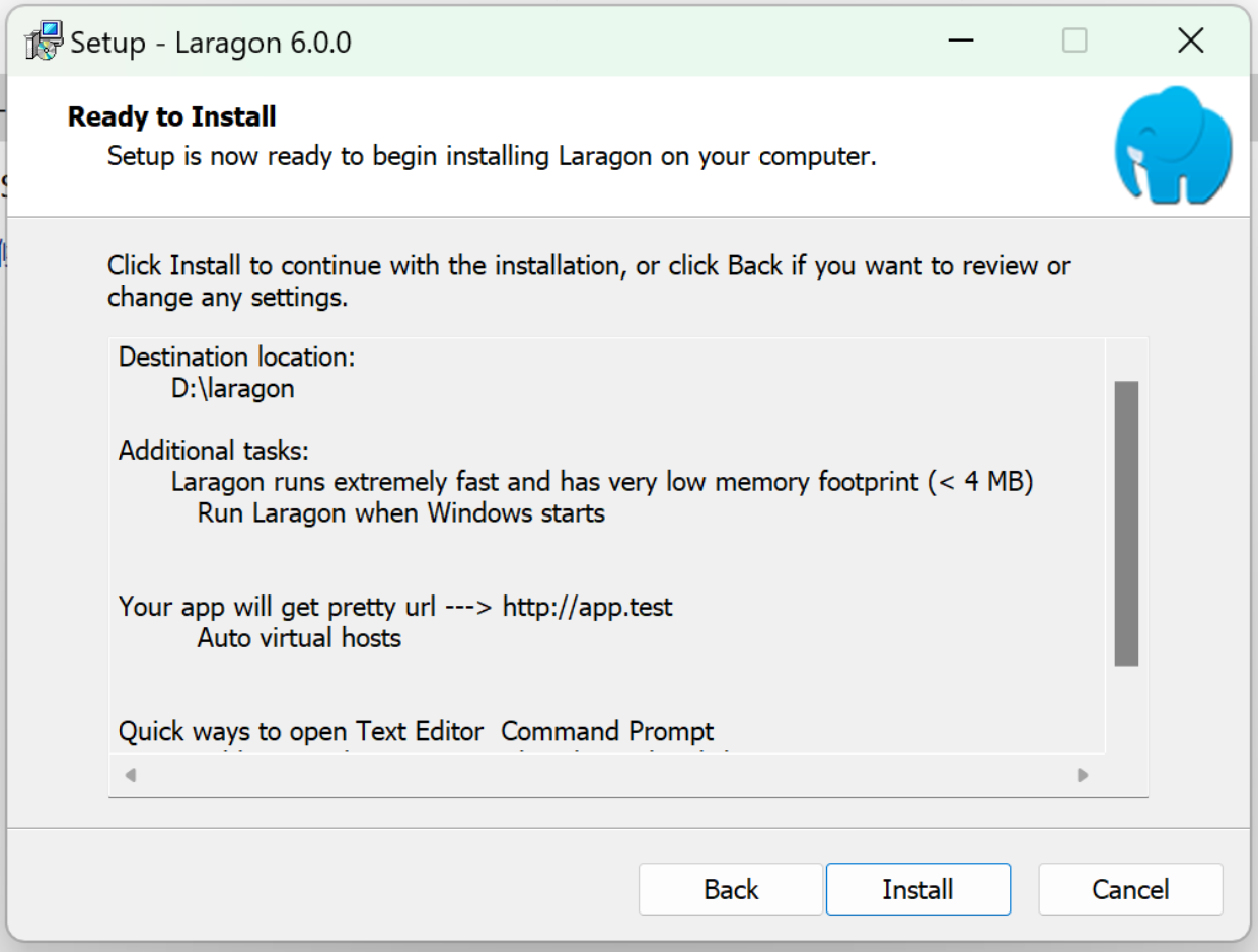

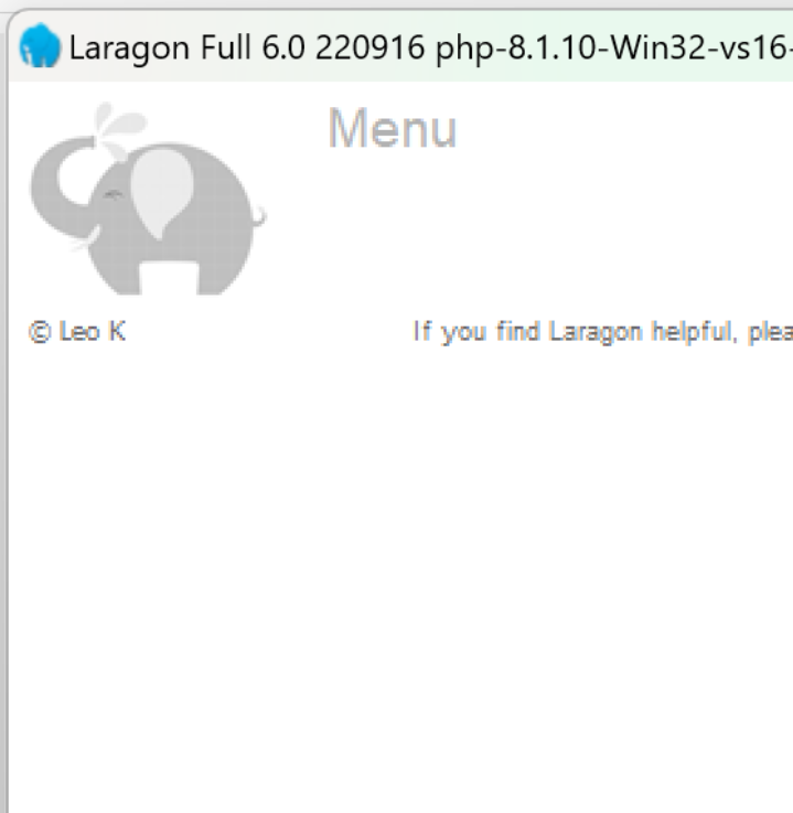

二、安装 Laragon
开发环境我用的是 Laragon ,下载地址 https://laragon.org/
安装的时候不要选中文语言,会乱码。

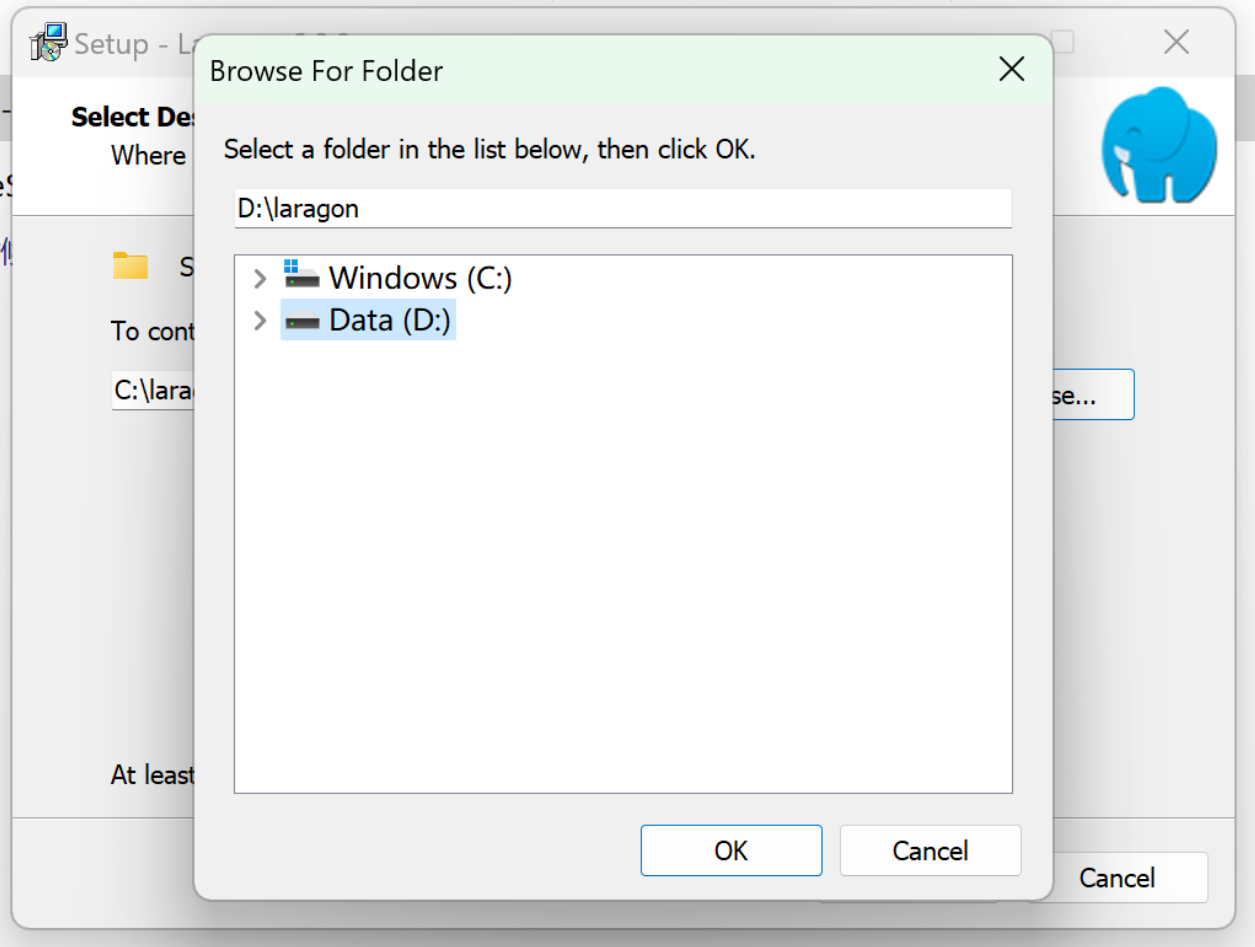

可以安装在其他分区

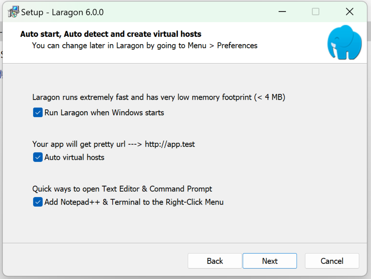

这里默认都打勾
等待安装完成

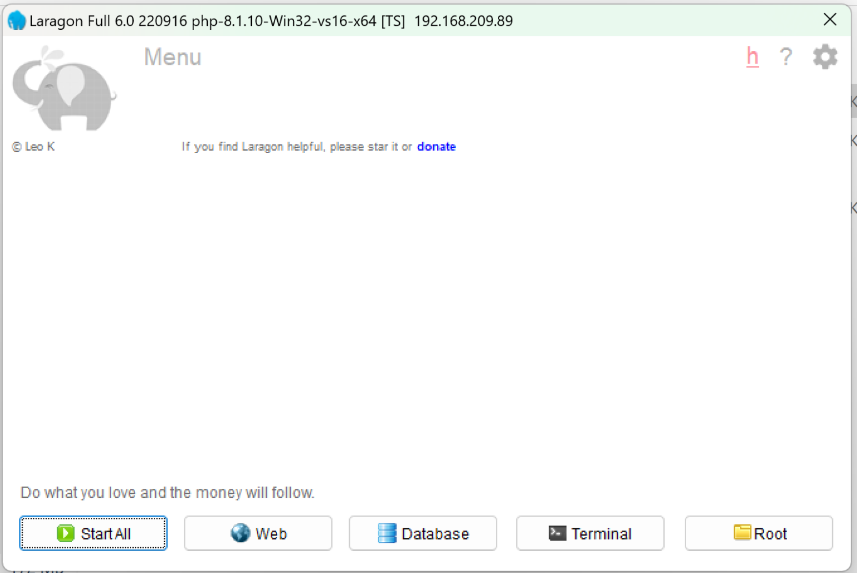

这是安装成功的样子

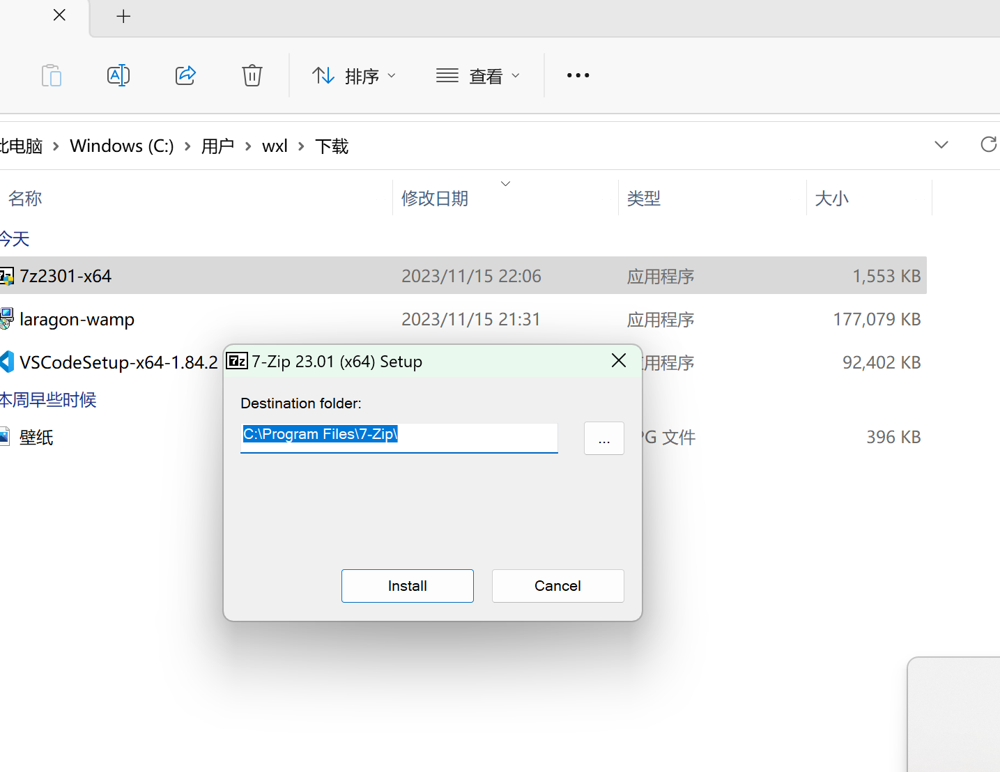

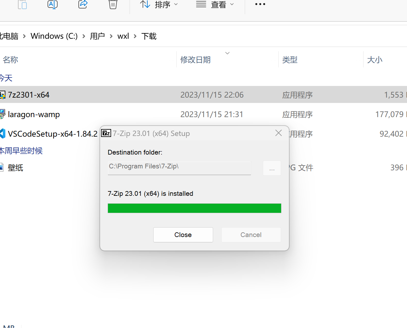

三、安装 7zip
这步骤不是必须的,但这个压缩软件真的很好用

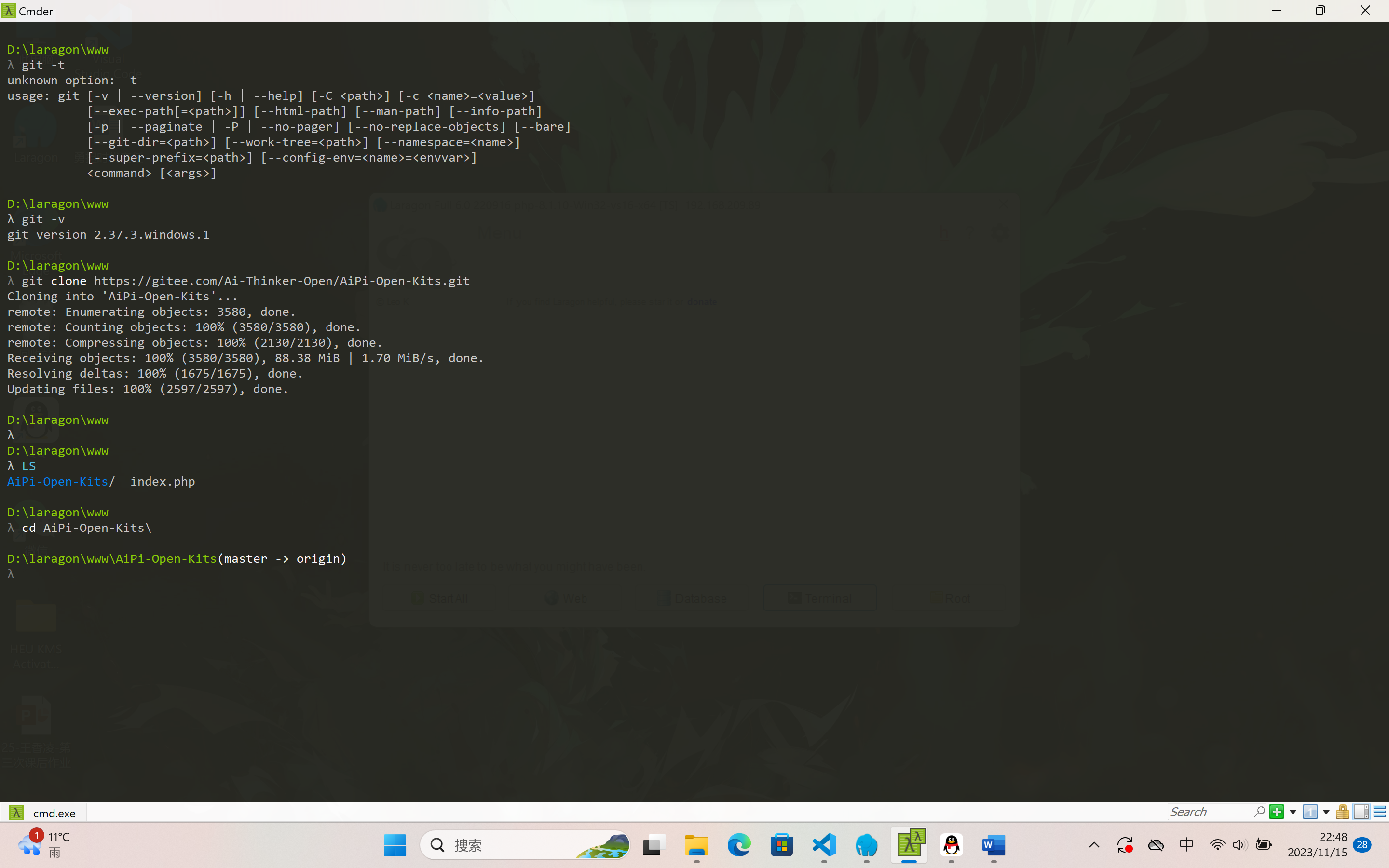

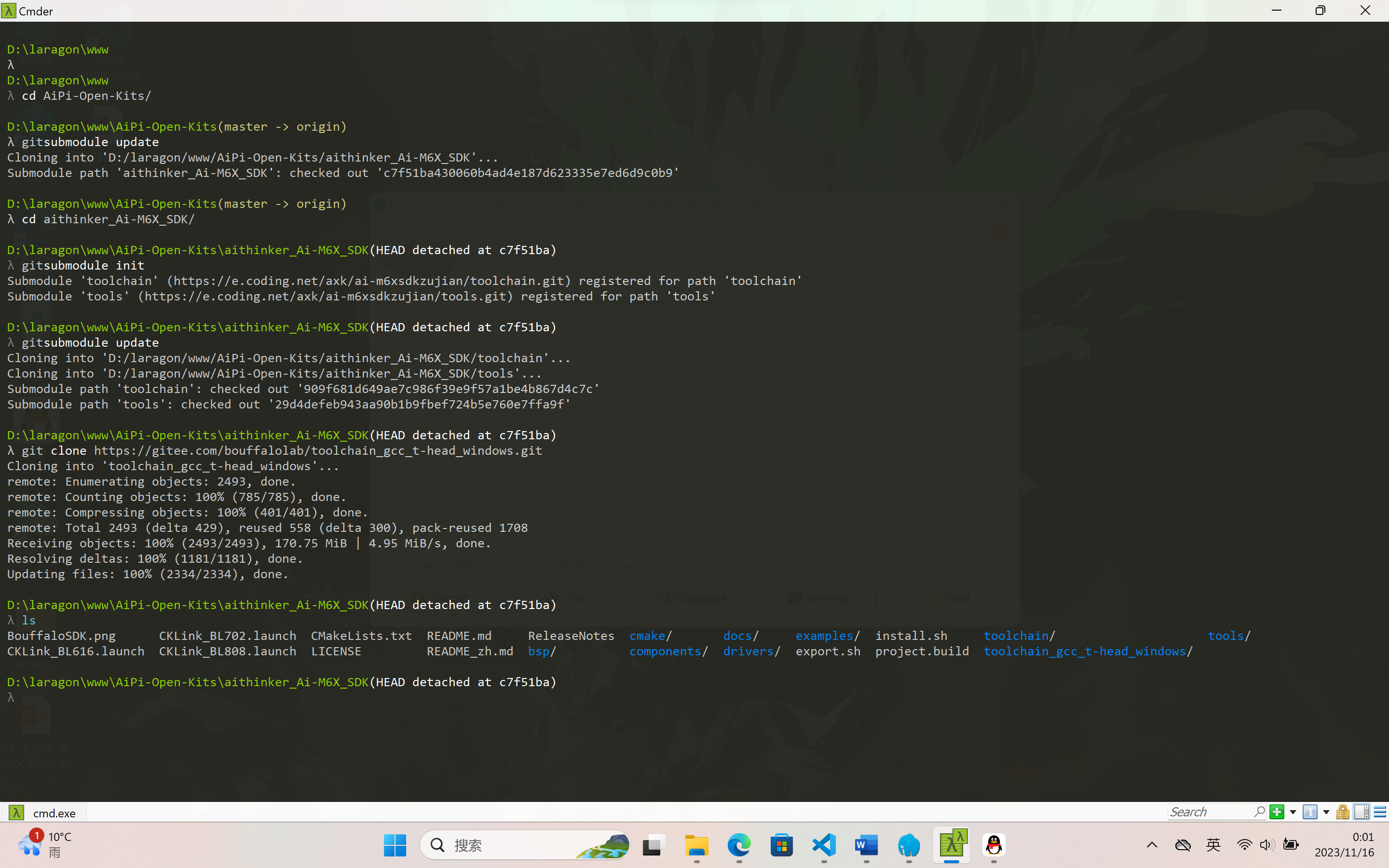

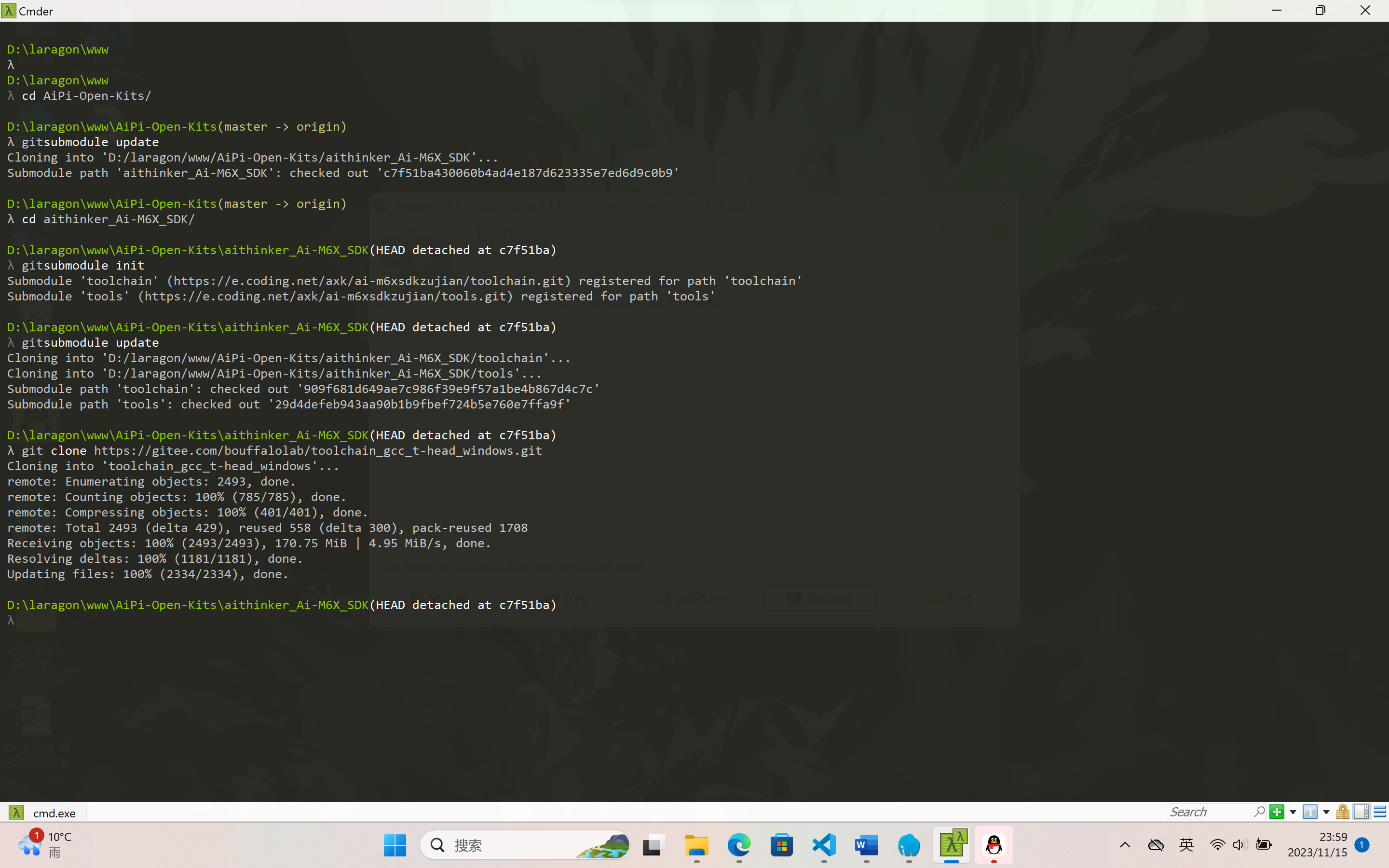

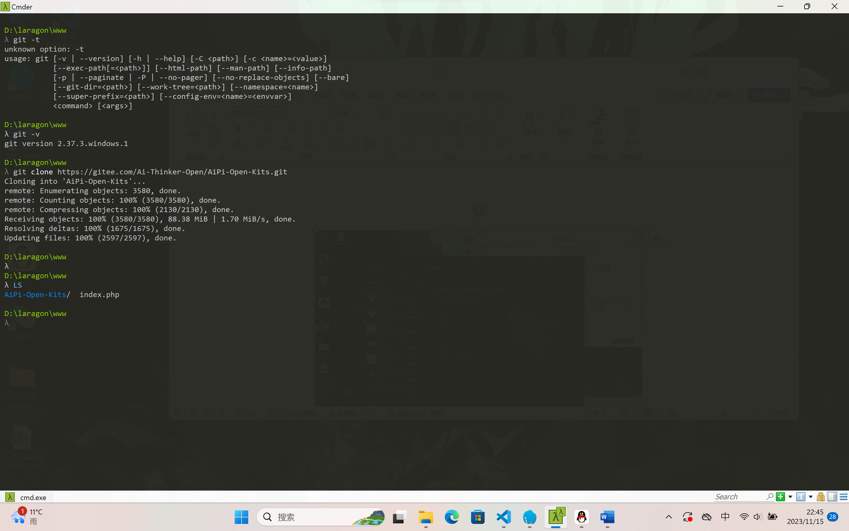

四、克隆仓库
打开laragon里面的终端,建议用 gitee 来克隆,这样下载比较快

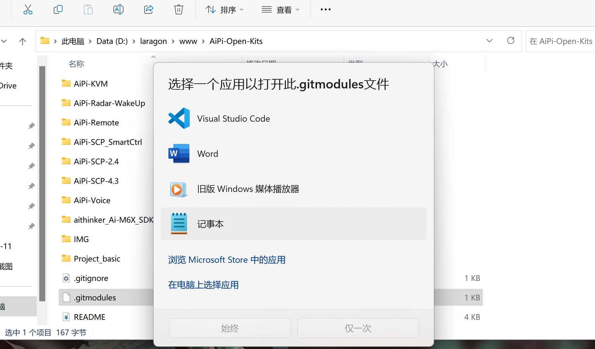

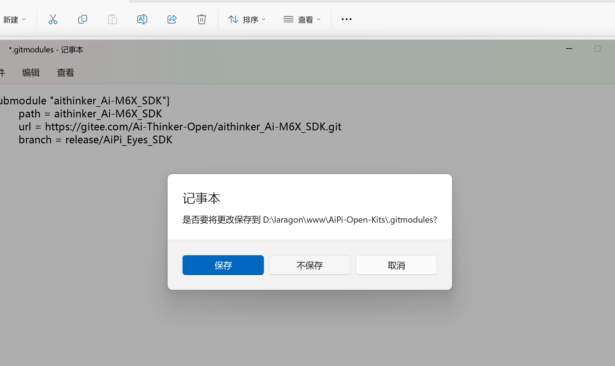

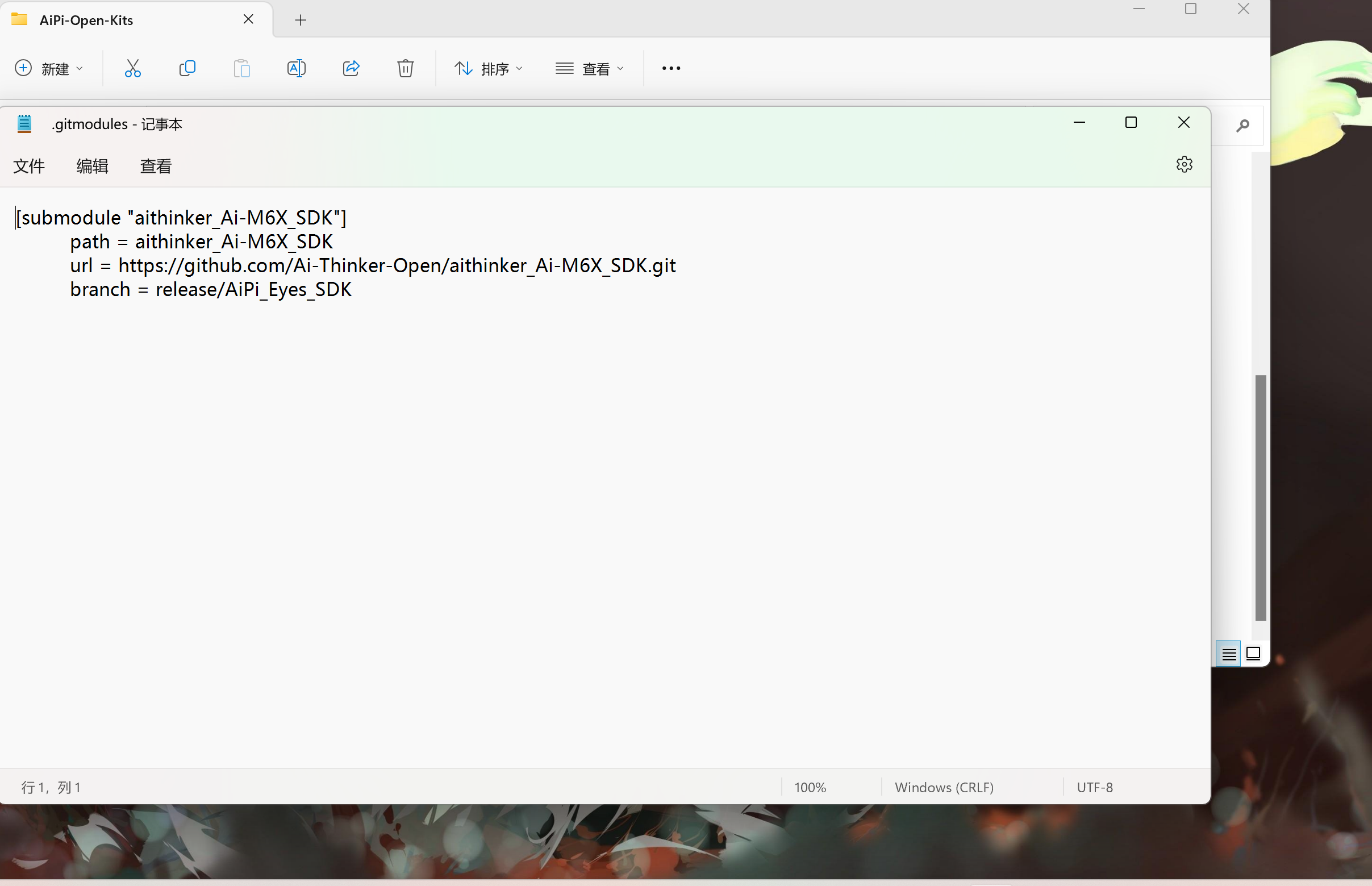

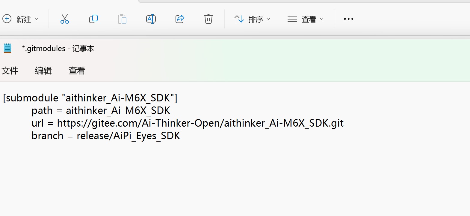

切换到 AiPi-Open-Kits 目录下,然后编辑 .gitmodules 文件
保存别忘了
接着执行 执行 git submodule init 和 git submodule update
还有克隆子模块

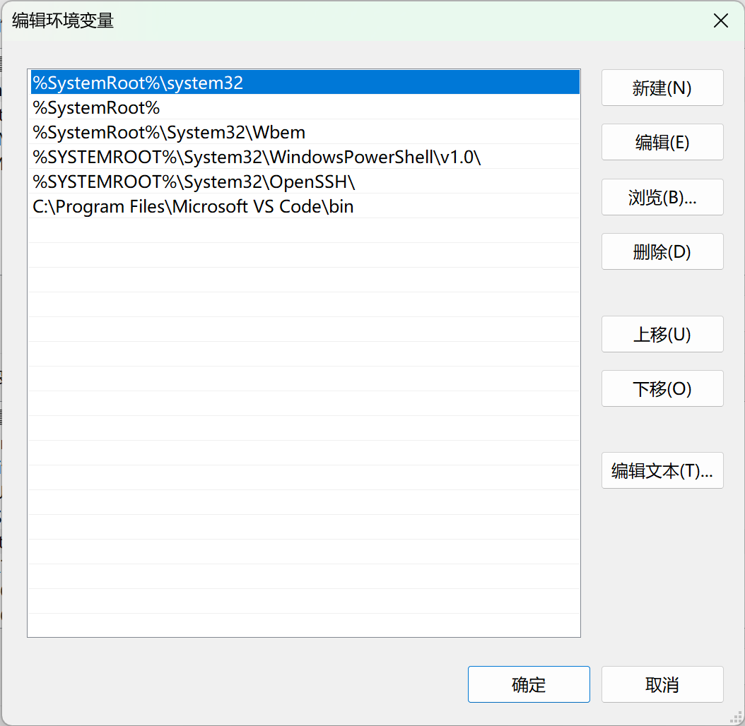

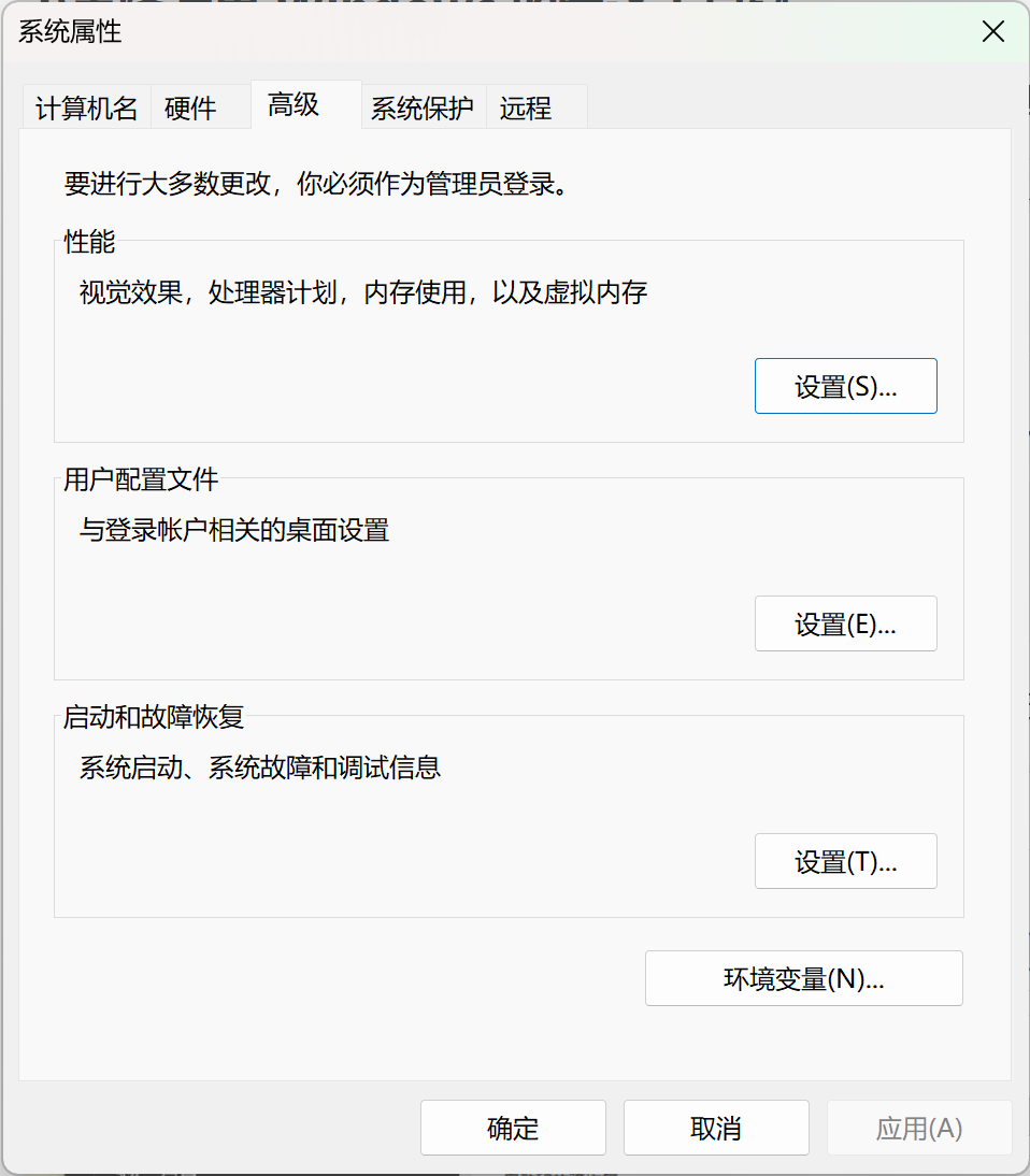

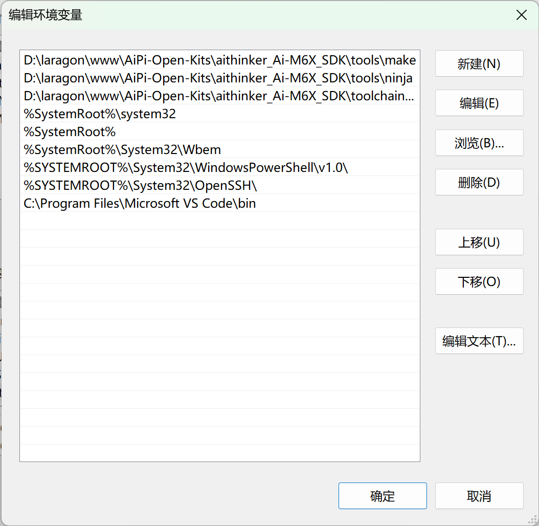

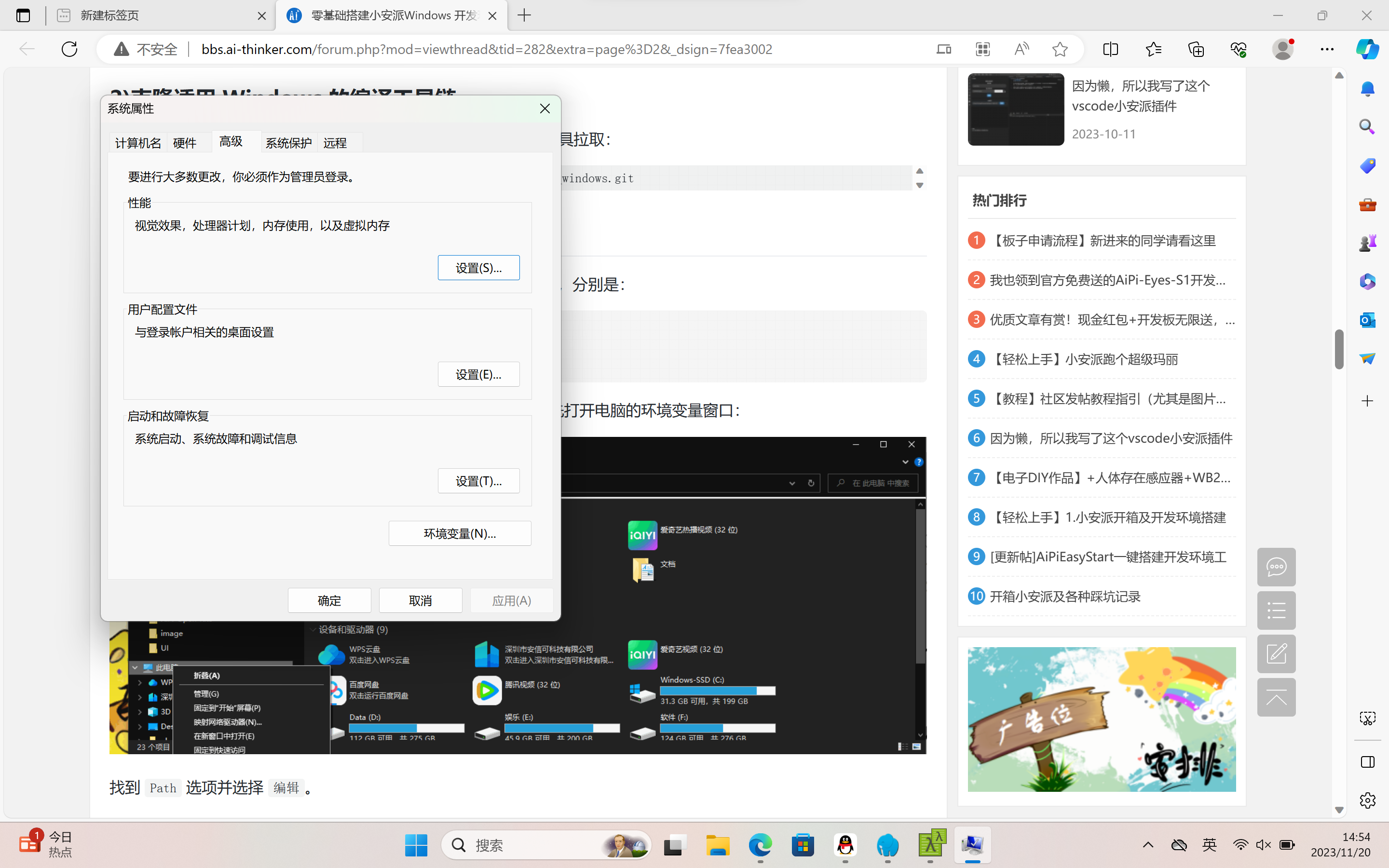

五、环境变量配置
将下面三个目录加到环境变量里
aithinker_Ai-M6X_SDK\toolchain_gcc_t-head_windows\bin
aithinker_Ai-M6X_SDK\tools\make
aithinker_Ai-M6X_SDK\tools\ninja
记住 make 的路径要放到最上面

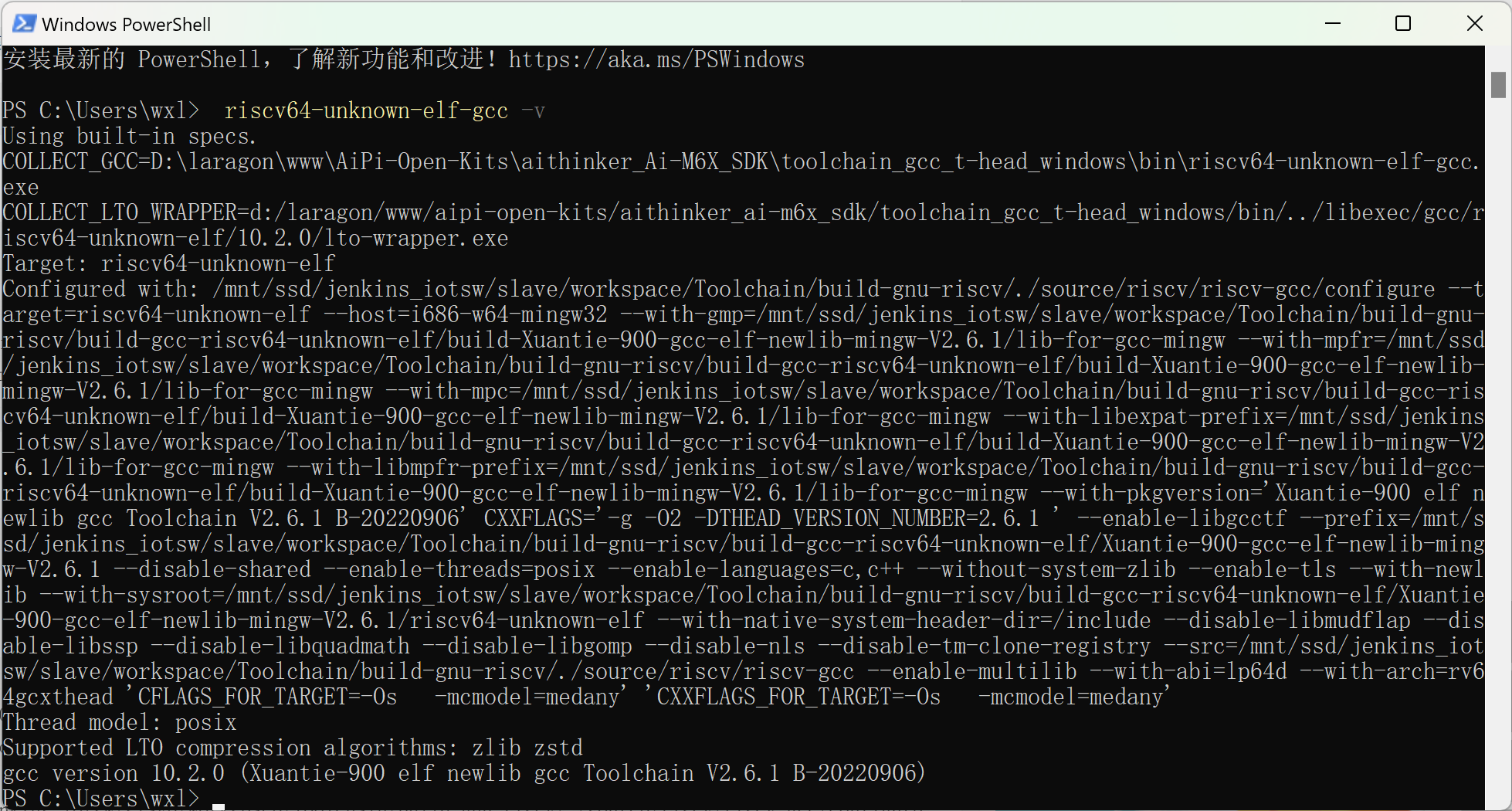

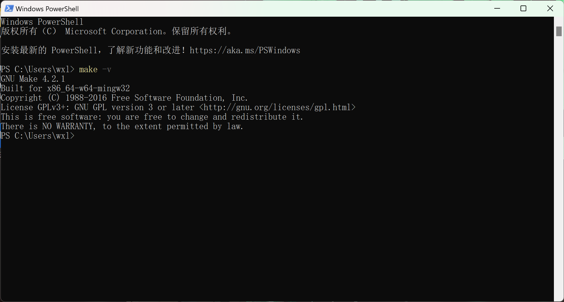

配置好了之后,重新打开一个新的终端,测试环境变量是不是配好了

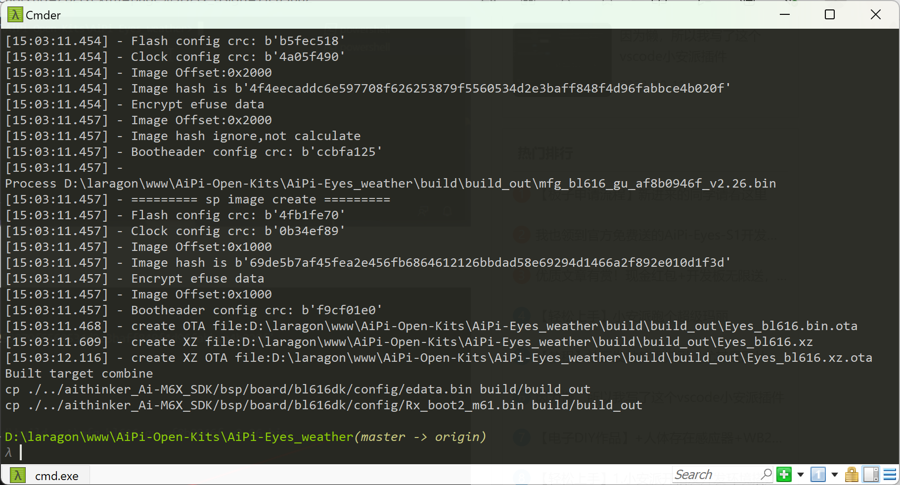

六、编译代码
最后切换到天气站源代码的目录下,执行 make ,等会儿就编译成功了。
