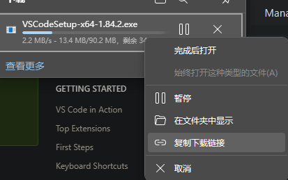

如果觉得官网下载缓慢或断流可使用以下方法:
  1. 右键点击下载中的文件,选择复制下载链接:
  2. 将地址中的 http://之后, /stable之前的部分,换成 vscode.cdn.azure.cn即可实现快速下载

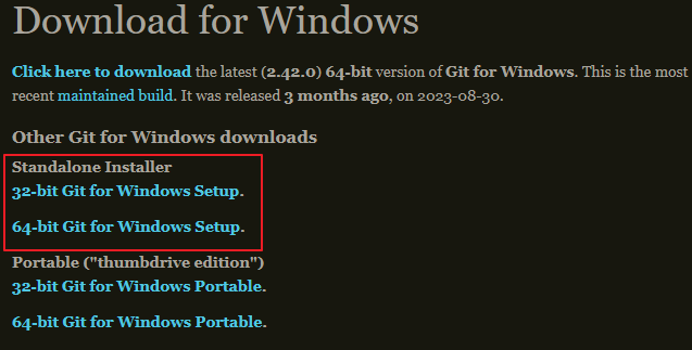

2.2 git安装
git作为开发的管理神器,救了无数次代码被毁的我,
  1. 在百度中搜索git bash,并打开git官网,Git - Downloading Package (git-scm.com)
  2. 点击下载对应系统版本的即可:
  3. 安装过程就不细说了,一直下一步即可完成安装。

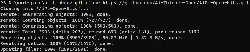

使用git命令下载工程文件,这里推荐拉取github仓库,可以避免后续的很多操作
git clone [https://github.com/Ai-Thinker-Open/AiPi-Open-Kits.git](https://github.com/Ai-Thinker-Open/AiPi-Open-Kits.git)

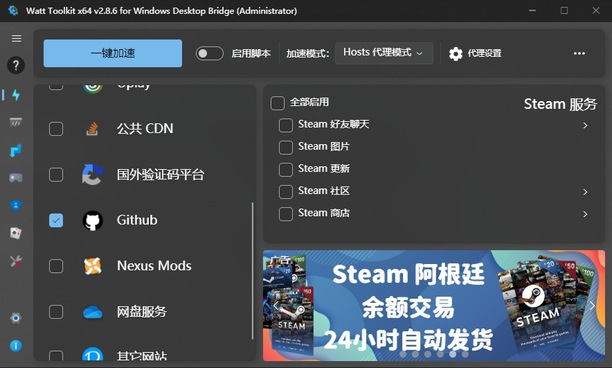

如果下载过于缓慢可开手机热点或在微软商店中下载软件Watt Toolkit,点击github加速即可,

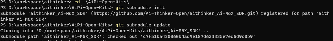

然后打开进行拉取子模块:
cd AiPi-Open-Kits
git submodule init
git submodule update

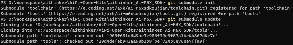

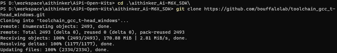

3.2 交叉编译工具链拉取
进入 aithinker_Ai-M6X_SDK/目录并拉取git仓库:
git clone [https://github.com/bouffalolab/toolchain_gcc_t-head_windows.git](https://github.com/bouffalolab/toolchain_gcc_t-head_windows.git)
接着拉取SDK子模块:
git submodule init

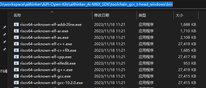

该工具链有三个工具,gcc交叉工具链make工具,ninja工具
三个目录分别是:
<项目根目录>\aithinker_Ai-M6X_SDK\toolchain_gcc_t-head_windows\bin
<项目根目录>\aithinker_Ai-M6X_SDK\tools\make
<项目根目录>\aithinker_Ai-M6X_SDK\tools\ninja

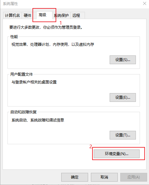

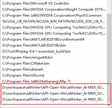

使用Win键+S键,并搜索高级系统设置,点击高级,环境变量选项

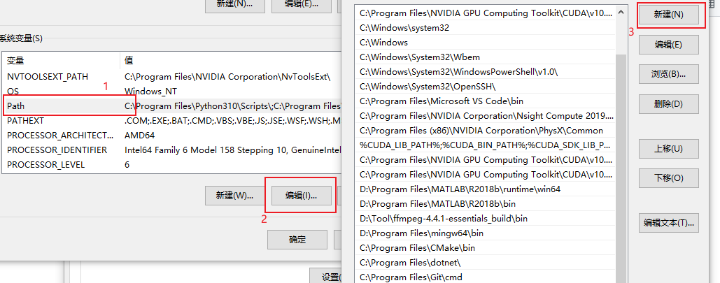

在环境变量中增加 Path系统环境变量的值:
进入对应目录并复制路径栏中的路径:
,依次添加三个工具路径
添加完成后点击确认,再连续点击两次,之后关闭终端,重新电脑使这些配置才能生效。

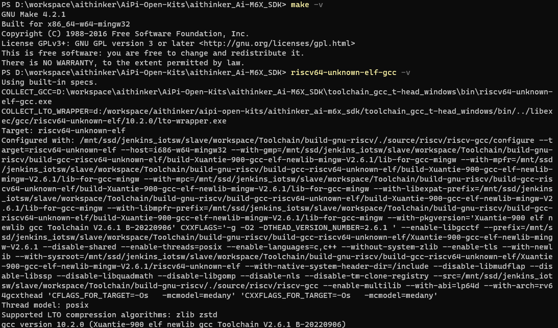

重启后打开终端确认环境设置正确:

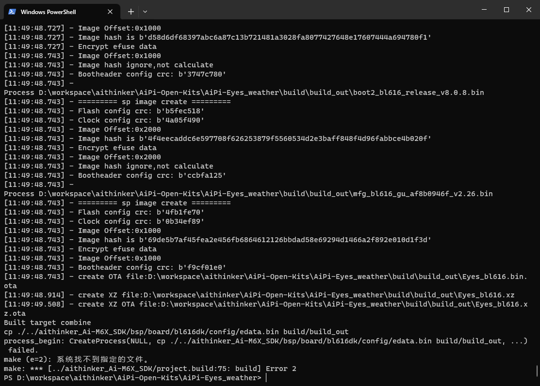

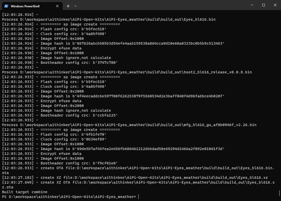

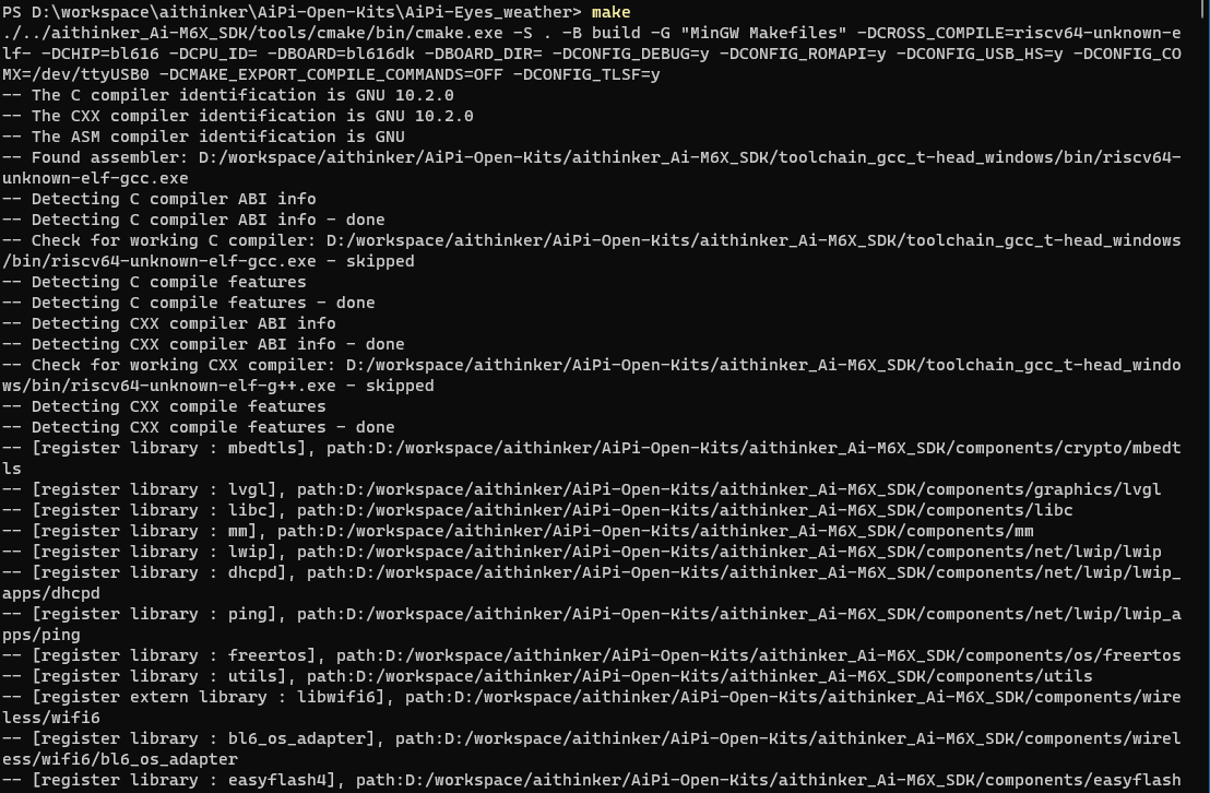

4.2 编译工程
看上去一切顺利:
然而并不是:

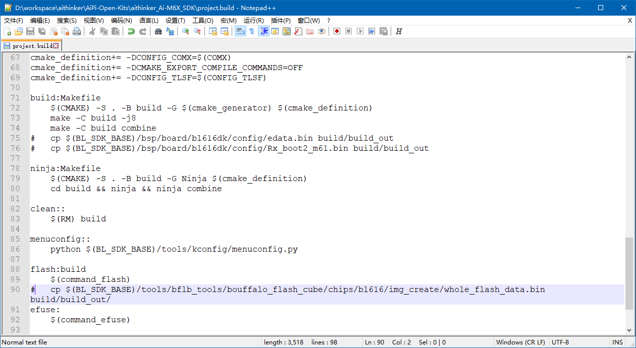

参考网友贴,打开编译出错的脚本:
分别注释掉line 75, line 76, line 90行的内容
再次输入make指令即可成功。

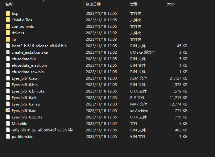

编译成功后的输出文件夹为:
大功告成。
