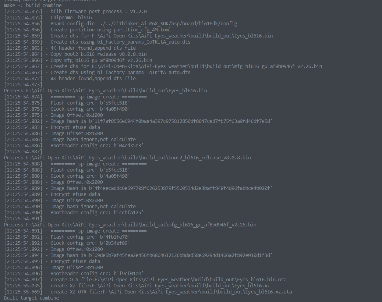

编译天气站程序在 VScode 打开小安派仓库源码
打开 VScode。在 VScode 打开 AiPi-Open-Kits 文件夹,即可看到源码:
cd AiPi-Eyes_weather
make
成功结果提示
[21:25:55.035] - create XZ file:F:\AiPi-Open-Kits\AiPi-Eyes_weather\build\build_out\Eyes_bl616.xz
[21:25:55.569] - create XZ OTA file:F:\AiPi-Open-Kits\AiPi-Eyes_weather\build\build_out\Eyes_bl616.xz.ota
Built target combine烧录程序

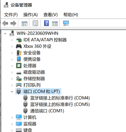

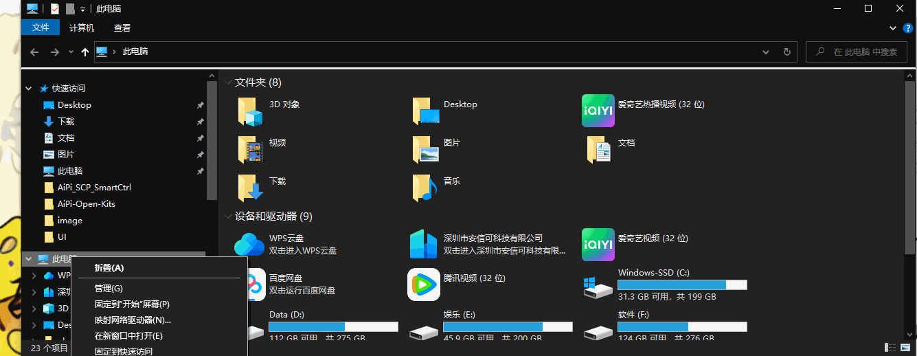

确定com口
在桌面上找到 计算机 图标,然后鼠标右击,在出现的选项中找到 管理 选项,鼠标点击它
根据板子的要求进行烧录 ,com口的数字也不一定是一个定值
确定好了执行
make flash COMX=COMxx
