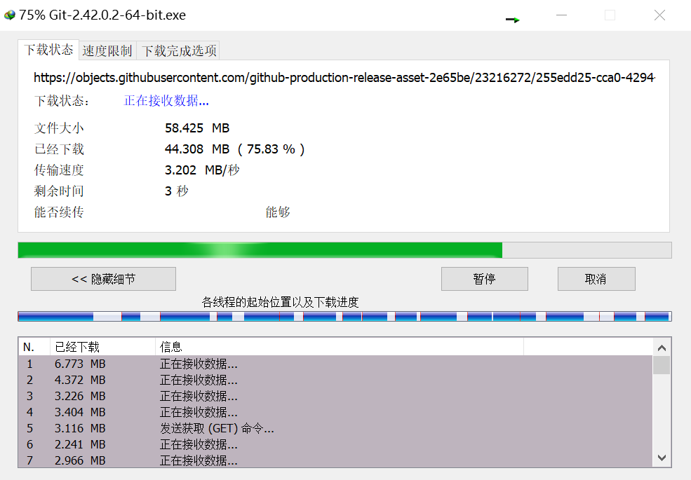

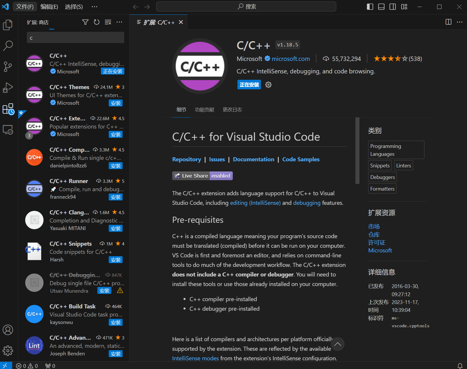

首先是下载与配置git、vscode

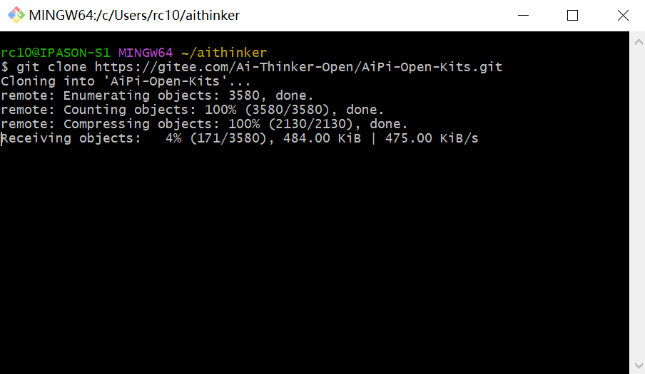

然后在合适的位置创建一个文件夹,建议路径上不包含中文与特殊字符
打开文件夹,然后右键空白处 Open Git bash here
输入 git clone https://gitee.com/Ai-Thinker-Open/AiPi-Open-Kits.git
进入 AiPi-Open-Kits 中,把 github.com 改为 gitee.com

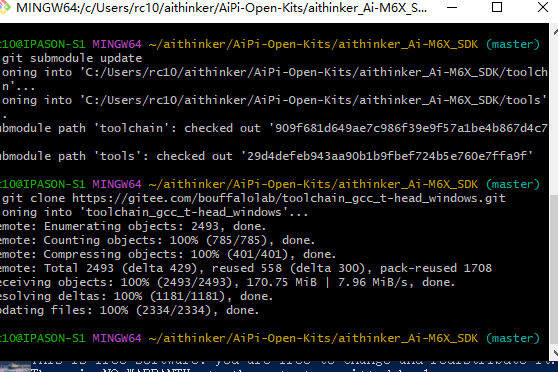

右键文件夹空白处,打开git bash在git bash内依次执行
git submodule init
git submodule update
cd aithinker_Ai-M6X_SDK/
git submodule init
git clone https://gitee.com/bouffalolab/toolchain_gcc_t-head_windows.git
如有报错,建议检查文件完整性,并重新执行上一步命令
成功的输出

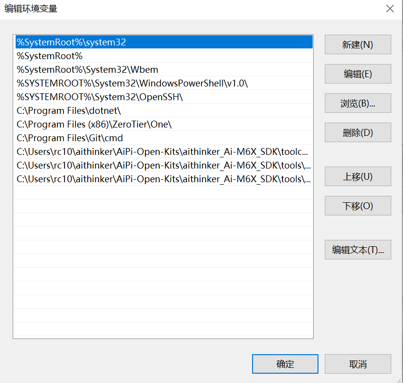

随后,添加系统变量

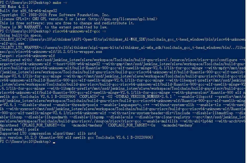

shift 右键 打开powershell
输入
make -v
riscv64-unknown-elf-gcc -v
成功输出

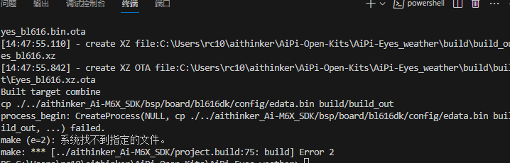

编译报错
参考http://bbs.ai-thinker.com/forum. ... e=2&_dsign=4da020a1注释project.build文件部分命令(要先出现如上错误才有此文件)

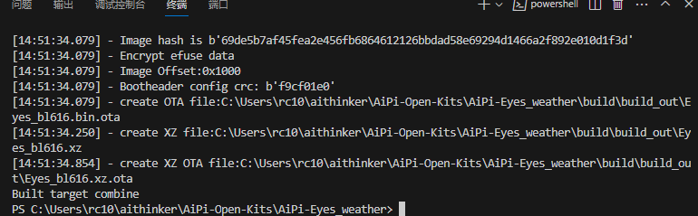

编译成功
