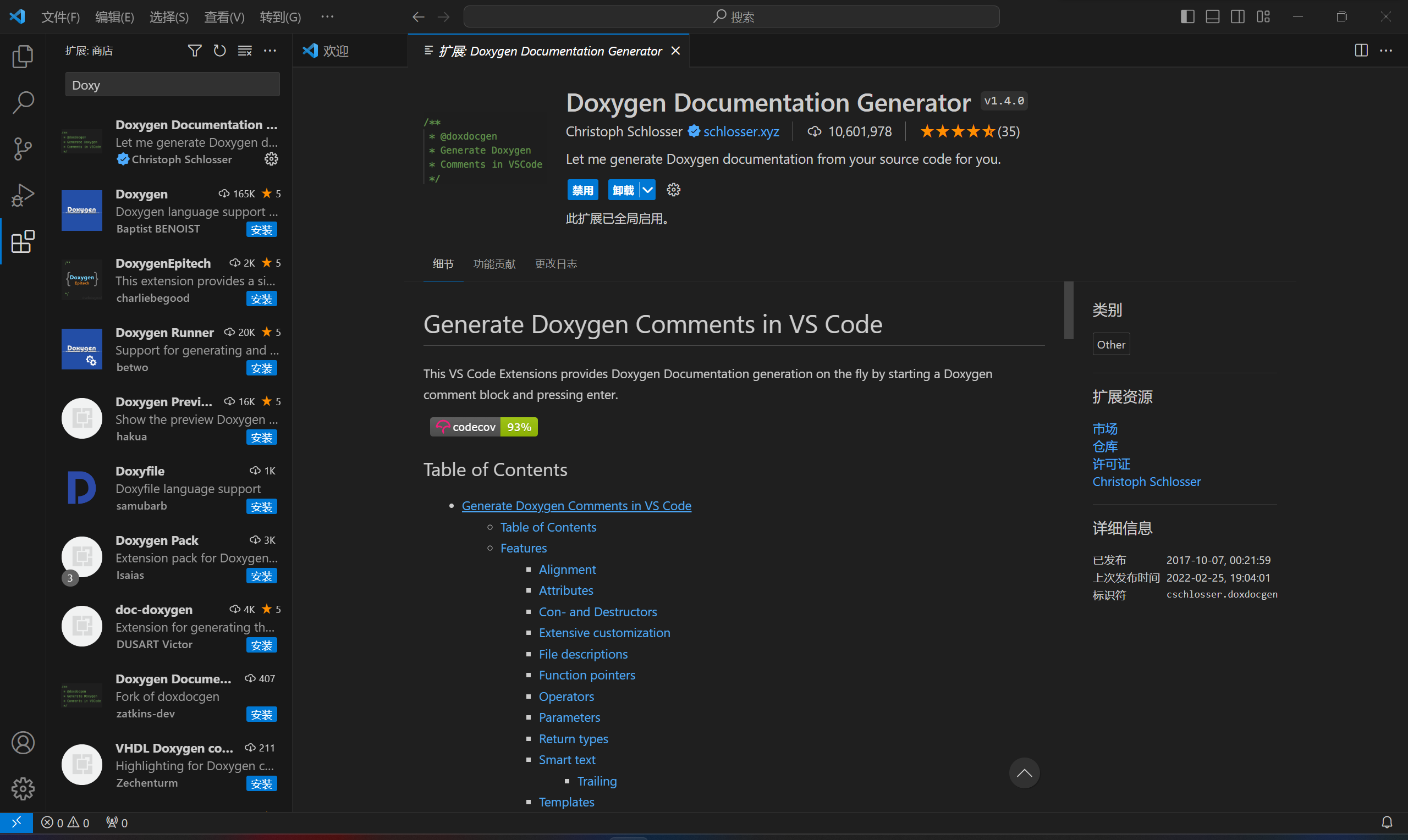

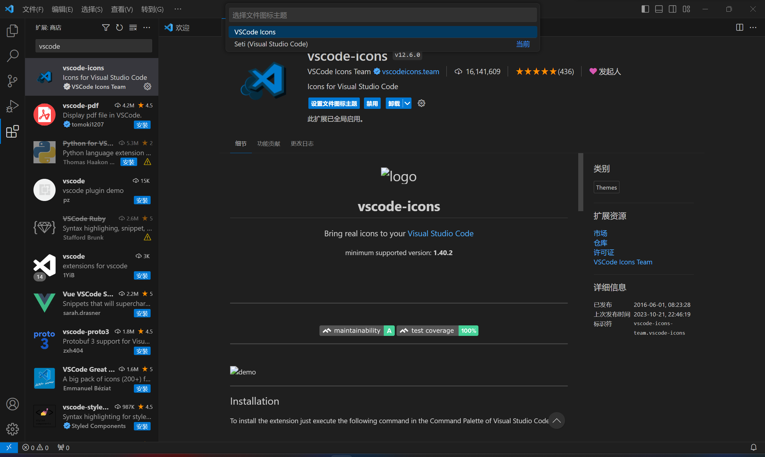

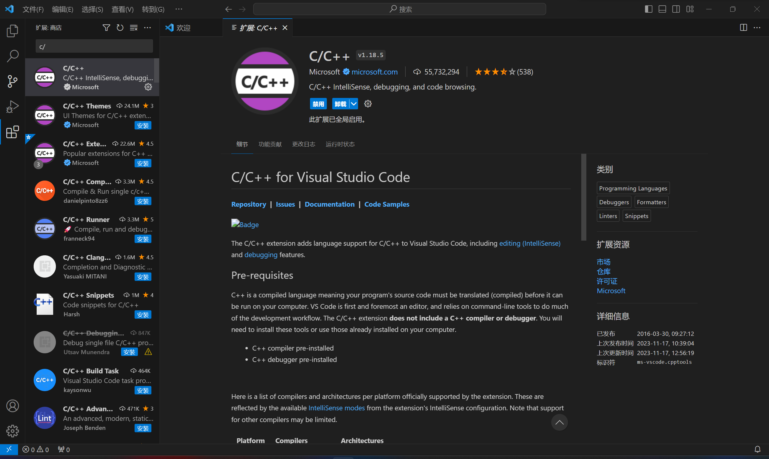

1.下载VScode编译器并修改语言为中文
2.下载三个很方便的插件

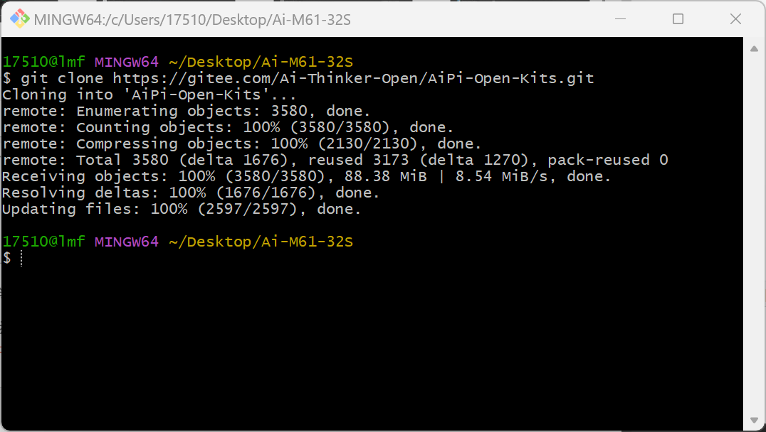

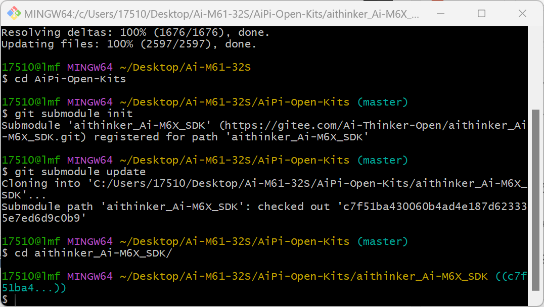

3.下载git工具并克隆源码

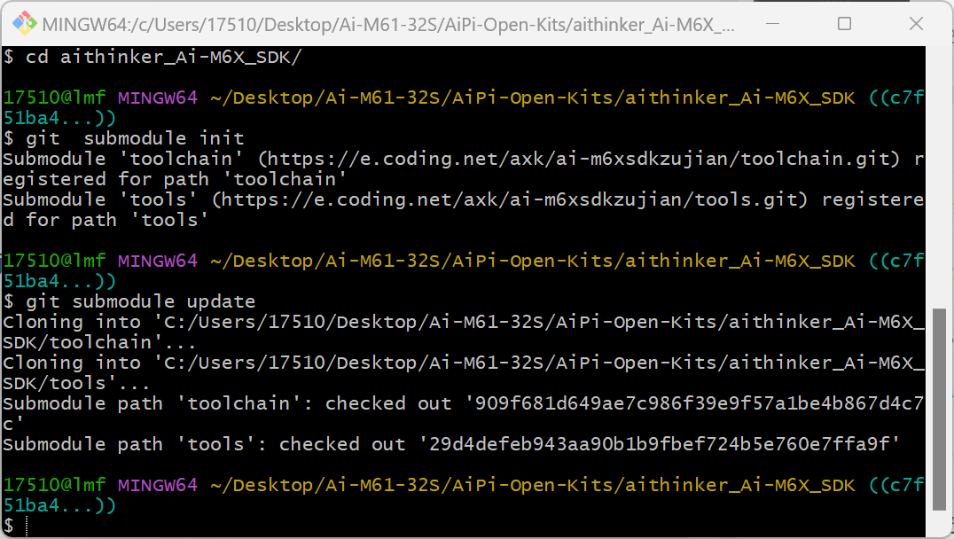

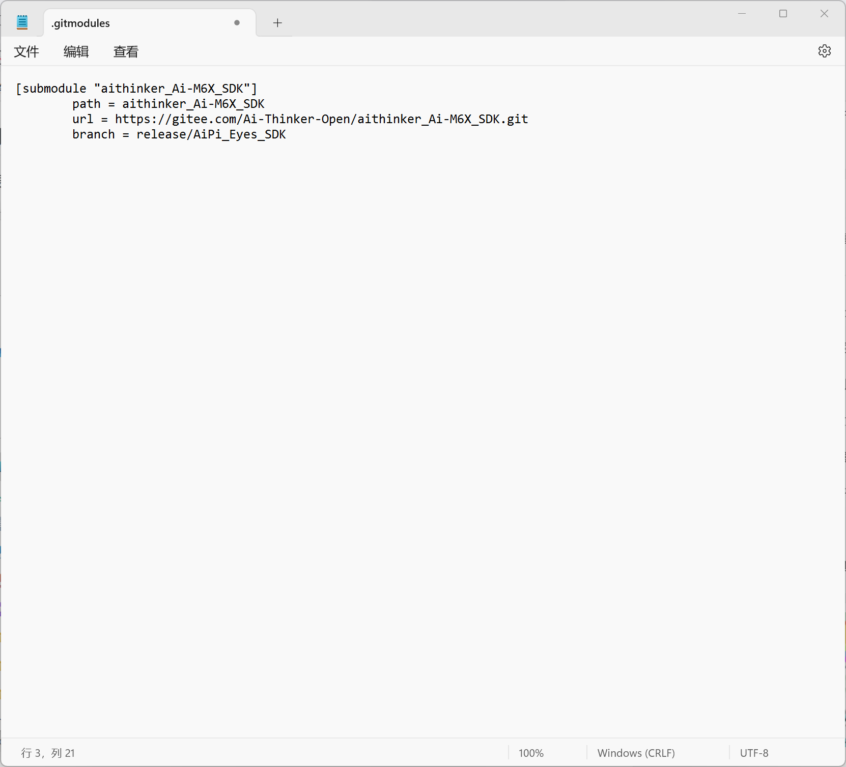

4.拉取M61的SDK子模块
这里需要把github.com改成gitee.com不然会拉取失败
cd AiPi-Open-Kits/
git submodule init
git submodule update
git clone https://gitee.com/bouffalolab/toolchain_gcc_t-head_windows.git
输入这几个指令

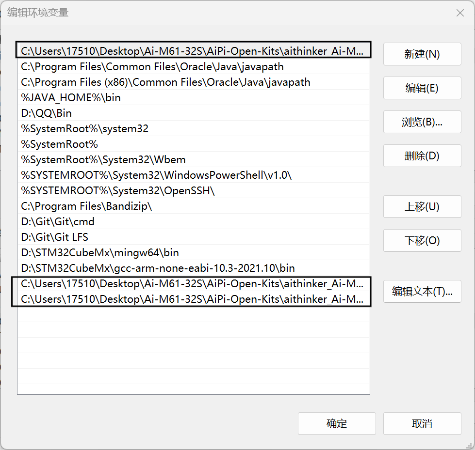

5.添加环境变量
aithinker_Ai-M6X_SDK\tools\make
这里需要把这个路径移到最上面

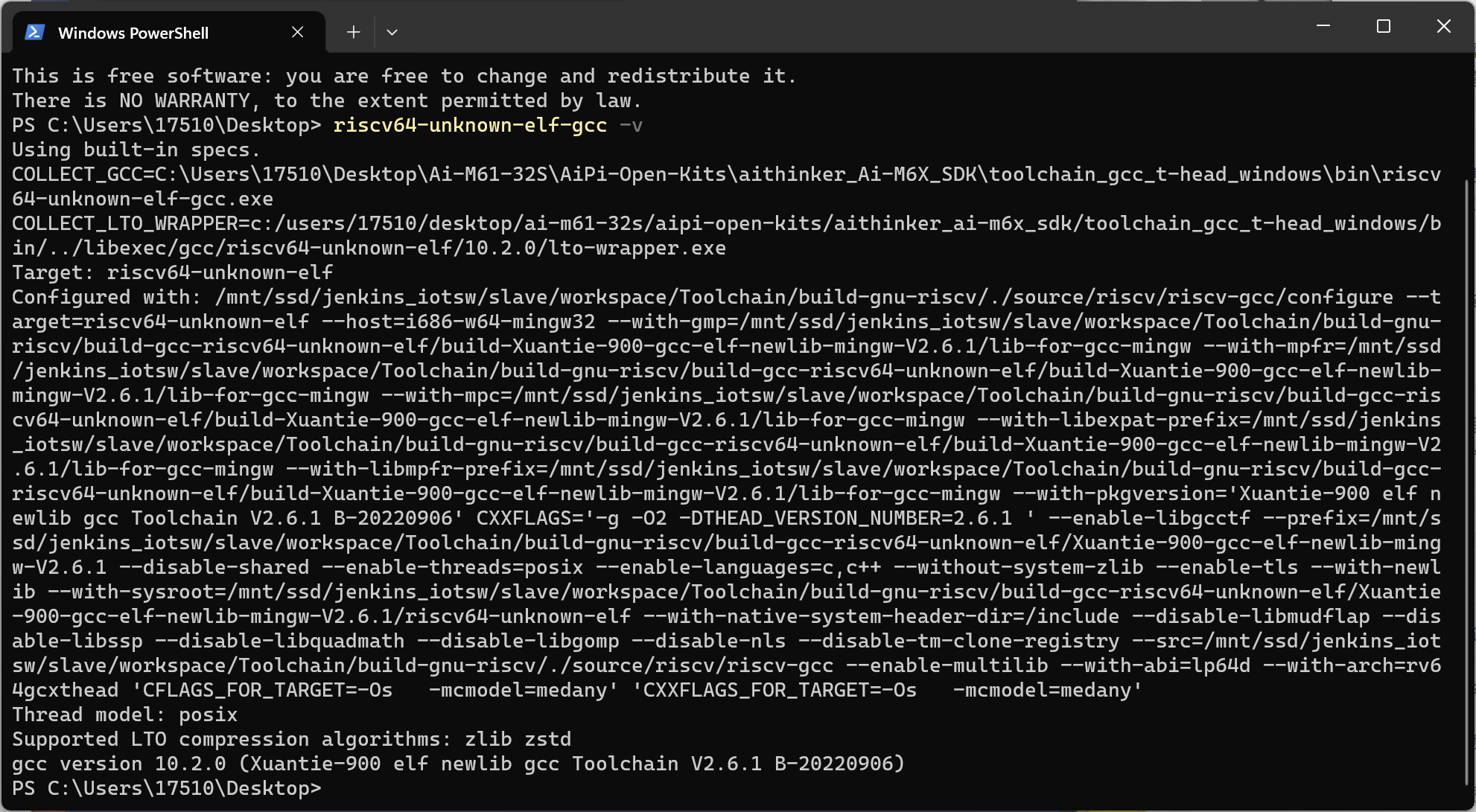

6.重启电脑验证是否成功

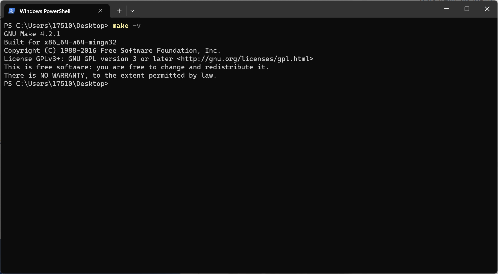

打开PowerShell
输入make -v和 riscv64-unknown-elf-gcc -v

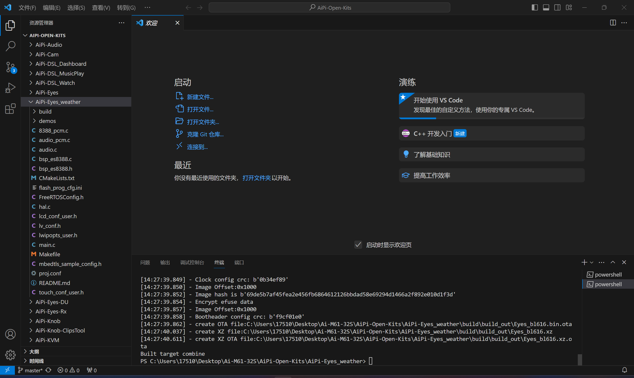

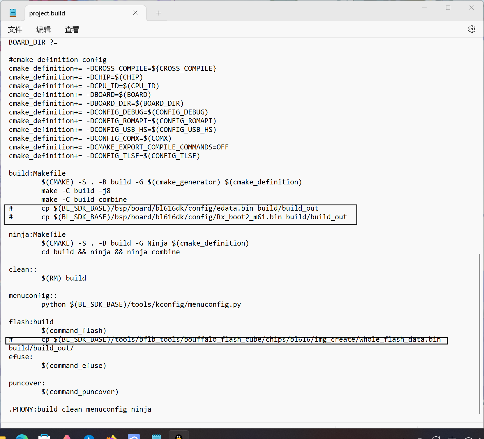

7.选择天气站程序右键选择在集成终端中打开并输入make进行编译
这里我编译的时候一开始报错了,这需要去aithinker_Ai-M6X_SDK/文件下找到project.build这个文件
然后把我框出来的两句话用#注释了就能编译了
编译成功!
