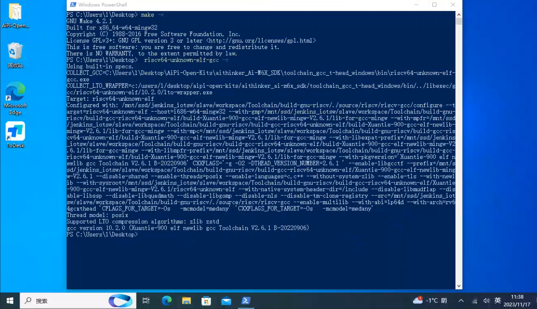

官网帖子教程非常细致
个人建议还是在虚拟机中运行
全新系统安装,可以有效排除干扰
跟着一步步走搭建完成

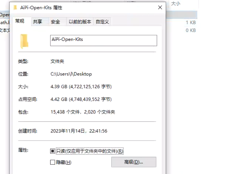

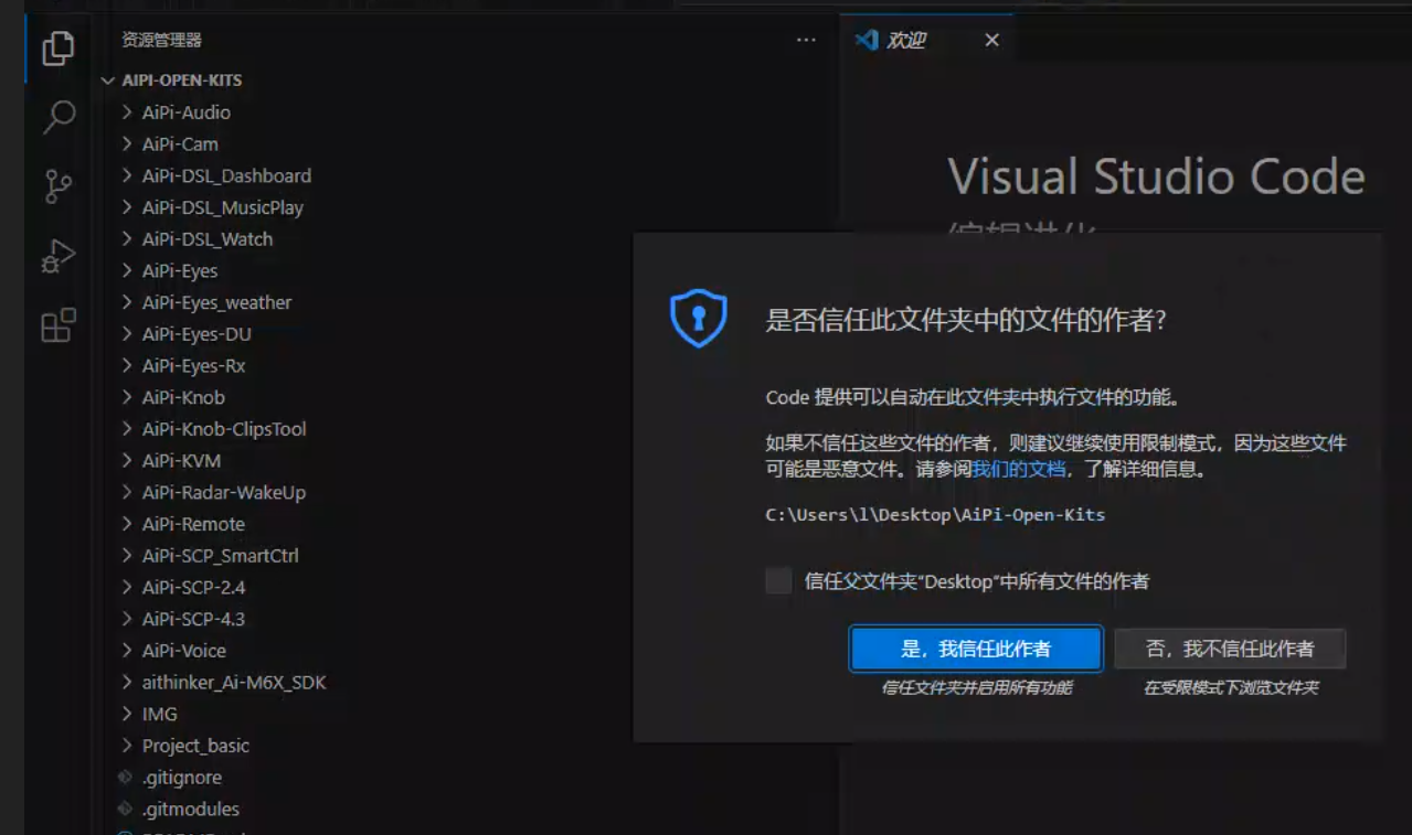

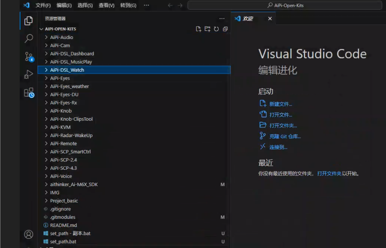

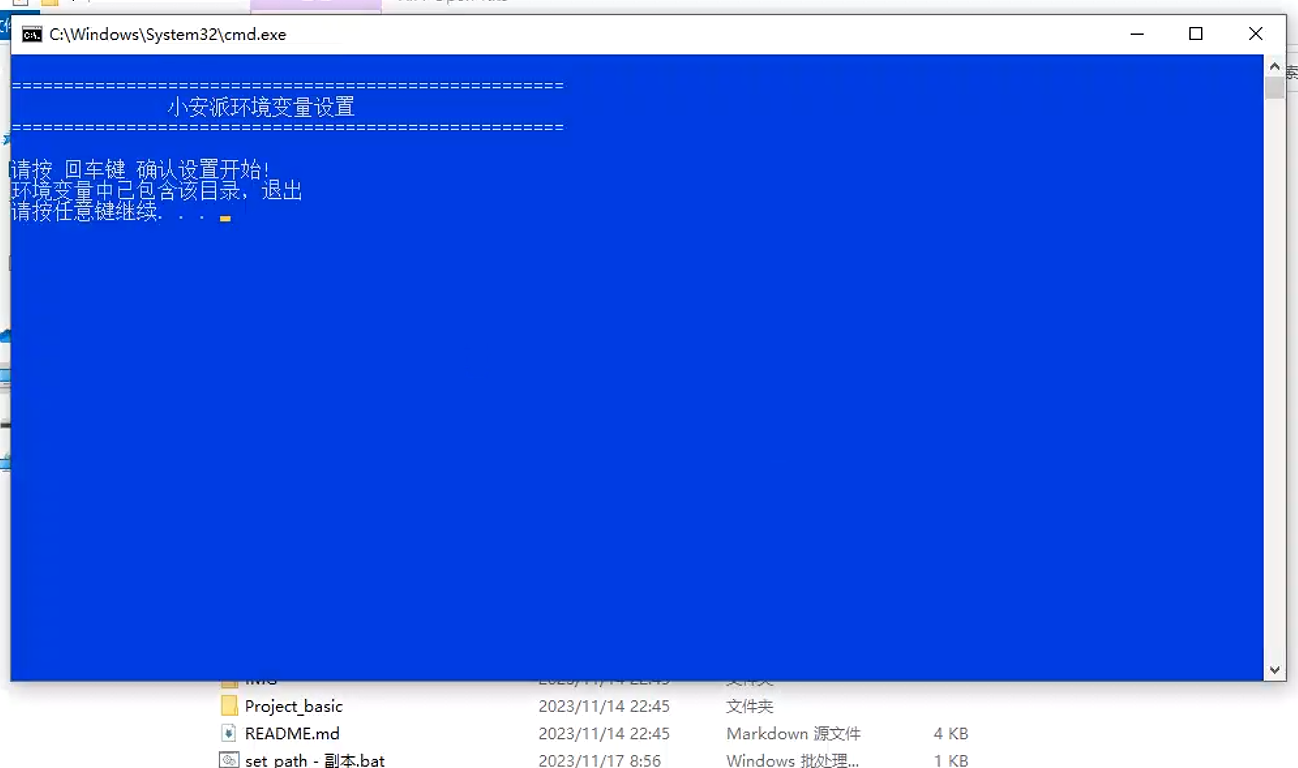

附上安装完成后和导入后的图片
唯一的麻烦点的就是系统环境变量的设置
抽空写一个bat脚本

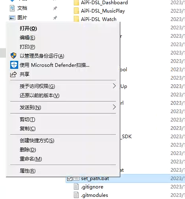

在AiPi-Open-Kits文件夹下新建文本文档
然后复制进去后后缀改成bat
然后鼠标右键用管理员身份运行即可

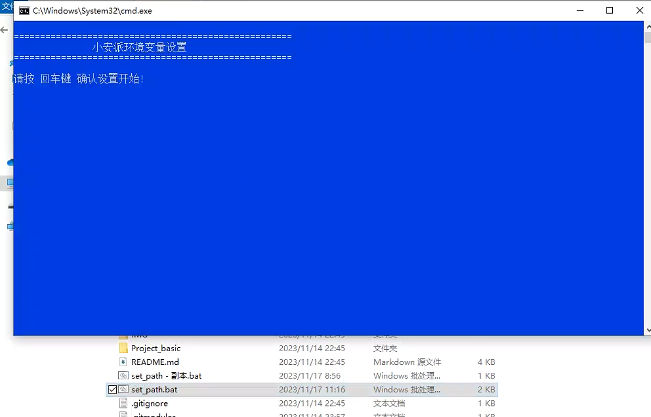

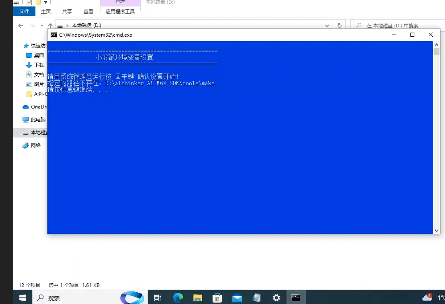

脚本会验证目录位置和是否已经有所在目录的环境变量
记得运行后重启!
还有就是git文件内容有点多,没有响应请耐心等待

你的两个帖子都没问题,帮你看了。 写的很好,你需要补上一张编译通过的图片就可以了。 插眼给园长看(2)
