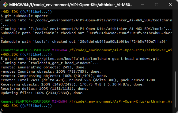

完成所有内容拉取
完成所有内容拉取
(在首次拉取时由于迷之自信没有把github改成gitee,导致出错了,后面直接重来才解决)

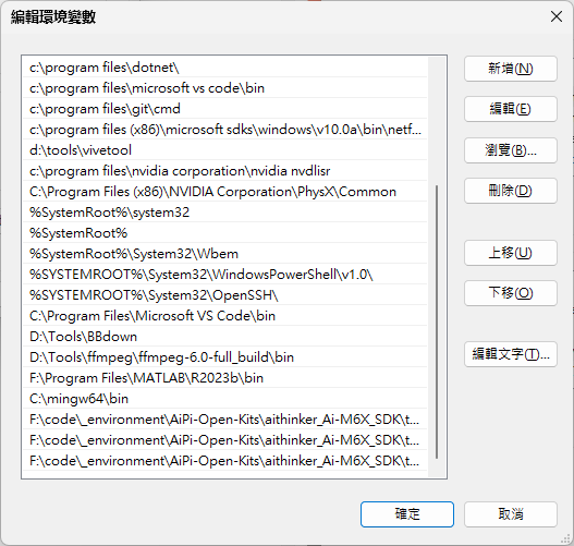

拉取完成后就设置环境变量
系统环境变量设置
系统环境变量设置

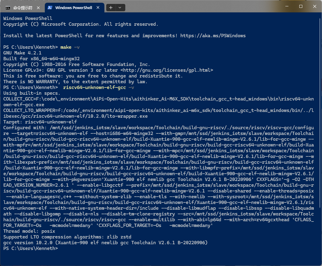

接着就是进行环境验证
编译环境验证
编译环境验证

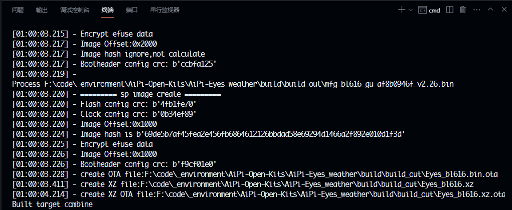

验证完后根据教程前往VSCode编译程序
编译成功
编译成功
编译是成功了,但后面紧接着一段Error 2报错,不知道什么原因呢?
  1. cp ./../aithinker_Ai-M6X_SDK/bsp/board/bl616dk/config/edata.bin build/build_out
  2. process_begin: CreateProcess(NULL, cp ./../aithinker_Ai-M6X_SDK/bsp/board/bl616dk/config/edata.bin build/build_out, ...) failed.
  3. make (e=2): 系統找不到指定的檔案。
  4. make: *** [../aithinker_Ai-M6X_SDK/project.build:75: build] Error 2
2023-11-17 11:37:35
参照我帖子的FAQ
http://bbs.ai-thinker.com/forum.php?mod=viewthread&tid=43138&mobile=2&_dsign=4da020a1
2023-11-18 02:28:10
忽略这个问题,是正常的。 插眼给园长看(2)
2023-11-21 17:49:00
通过
2023-11-21 17:51:22
辛苦了。
