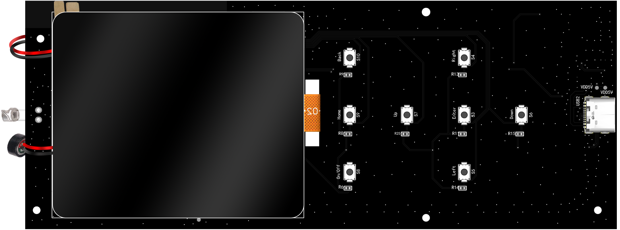

      小安派-Remote具有2.4寸液晶显示模块、电池电量检测模块、离线语音模块、红外发射模块、8个按键组合模块、锂电池充电模块、DC-DC电压转换模块。
       小安派-Remote 出厂固件对美的空调做了红外适配,可以通过按键、触摸屏及离线语音控制空调。

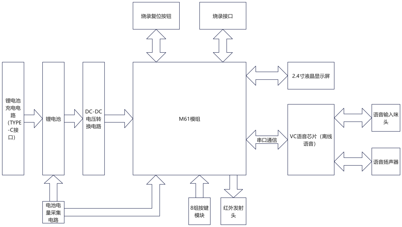

采用安信可M61无线模组为控制核心,通过M61芯片驱动2.4寸液晶屏,每个按键都有独立的IO输入口,离线语音通过串口与M61进行数据通信,电池电量通过ADC进行电压采样检测。
二、系统框图

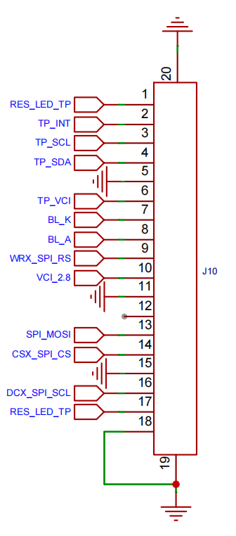

3.1 2.4寸触控液晶显示屏
2.4寸屏接口,使用的也是显示屏+触摸屏一体的FPC 排线,但是它使用的18Pin 的接口。

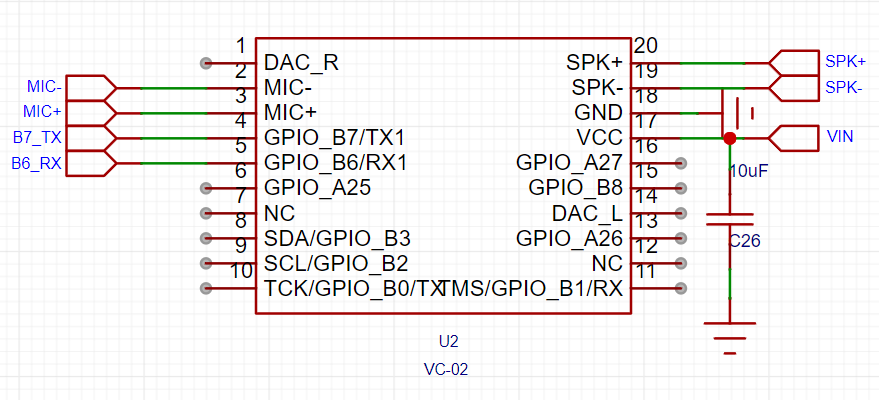

3.2 VC语音芯片
VC-02离线语音模块,使用5V供电,通过串口与M61模组进行通讯,外接出喇叭和咪头。

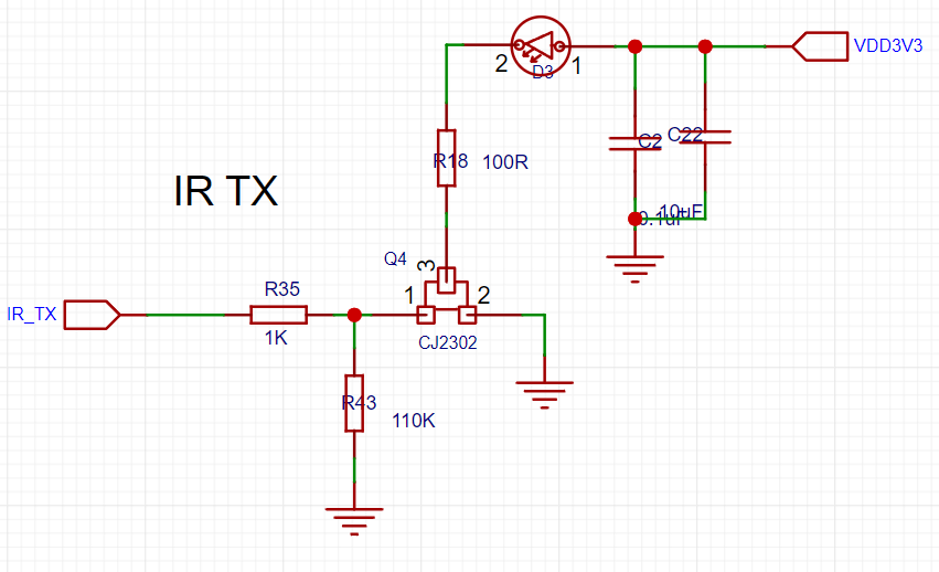

3.3 红外发射头
配备红外发射模块,发射红外信号对设备进行控制。

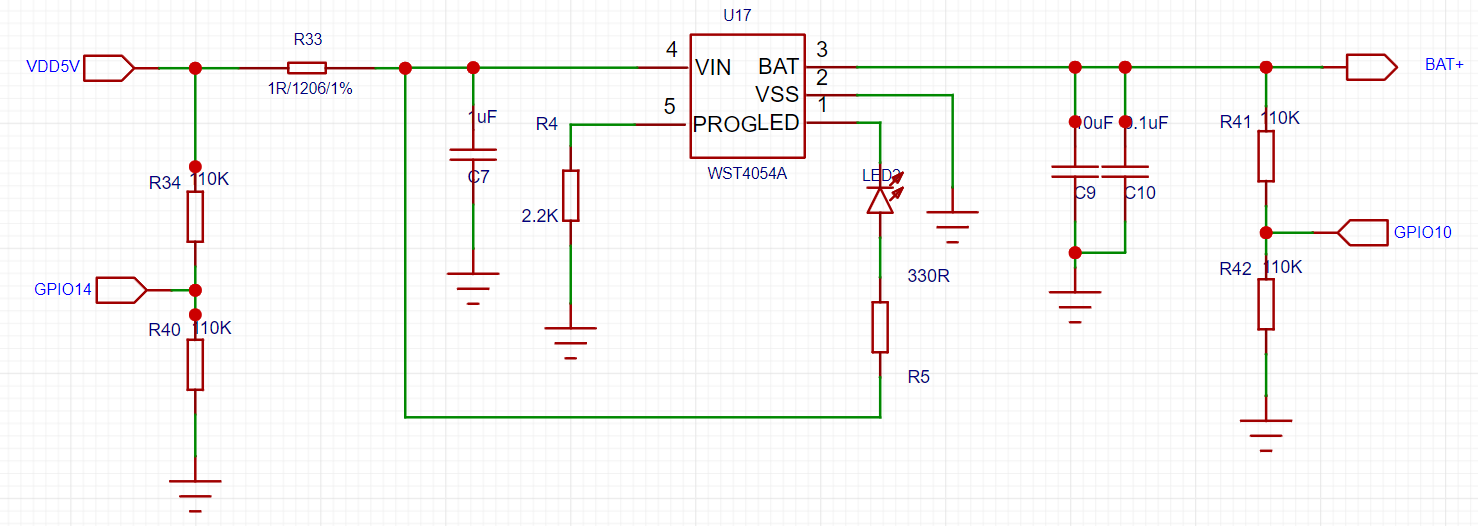

3.4 充电电路
使用USB接口给电池充电。

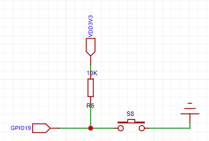

3.5 8个独立按键
配备了8个独立按键,这里不一一展示。

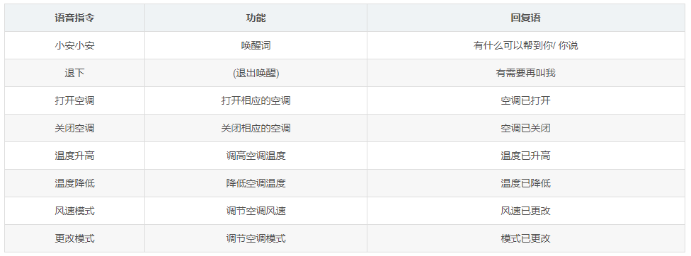

四、离线语音列表
