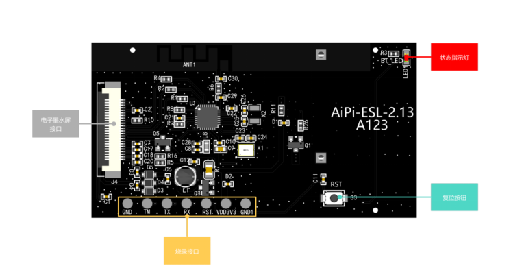

小安派-ESL-2.13(AiPi-ESL-2.13) 是安信可开源团队使用PHY6222蓝牙芯片设计的一款墨水屏电子标签,采用极低功耗设计,平均功耗30uA,支持纽扣电池进行供电,通过小程序配置显示内容并传输到屏幕上。

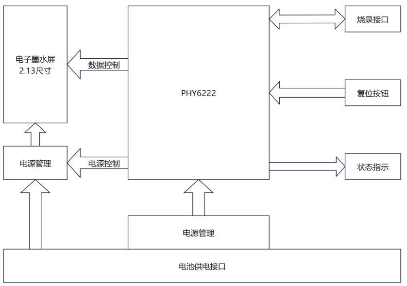

二、硬件框图

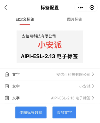

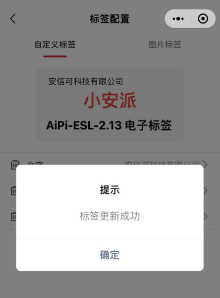

2. 小程序页面
标签配置主界面。框中是预览的显示效果,下方是可修改配置的文字信息。

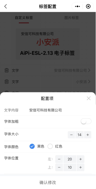

3. 配置
点击文字可进入配置项,默认已经有三行设置的文字和位置信息。可以点击下面的“添加文字”按钮进行添加相应的文本。并点击进行配置。配置完成后点击确认修改。

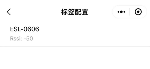

4. 选择设备
点击确认修改后,点击“传输标签数据”,选择ESL-0606,即可将配置的文字信息通过蓝牙传输到电子墨水屏上。
5. 传输
传输并刷屏,整个过程大概20秒,更新成功会有弹窗提示。

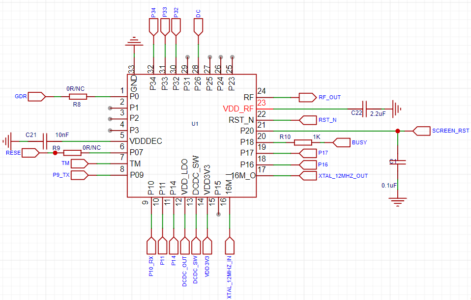

四、PHY6222蓝牙芯片

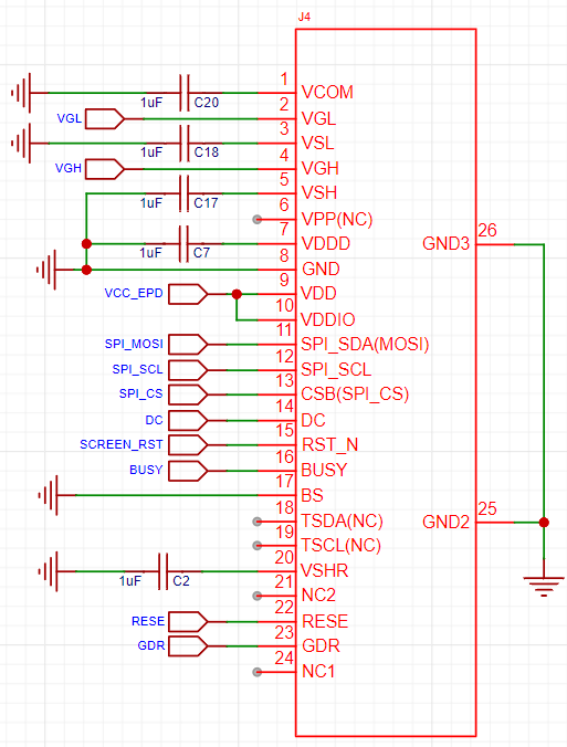

五、2.13寸墨水屏

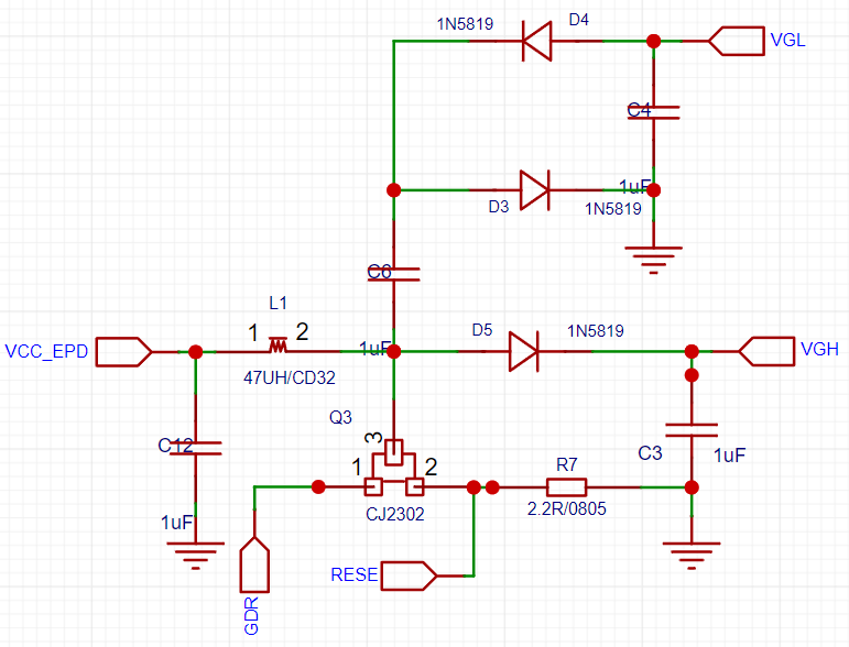

六、升压电路

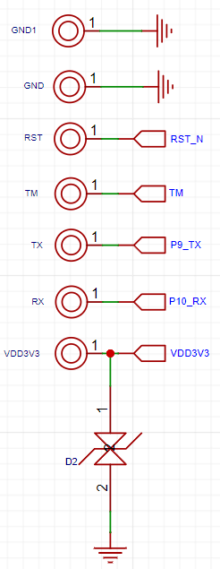

七、烧录接口
八、联系我们
