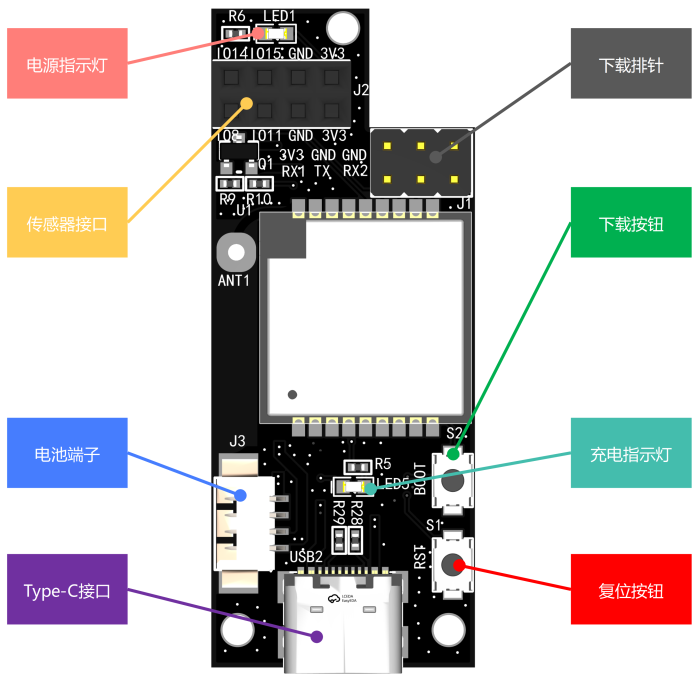

一、概述
      AiPi-LRW-TH1是一款由安信可开源团队为Ra-08H设计的的LoRaWAN 传感器通用板,其包括了支持I2C+ADC+GPIO的通用传感器接口、电池供电接口、电池充电接口等接口,支持拨码开关开启和关闭电源。
      AiPi-LRW-TH1可应用在各种场景下,打造智慧农业,智慧路灯,智能家居。传感器数据被Ra-08H采集后,通过LoRaWAN协议传输到RG-02网关,上行到LoRaWAN服务器。数据的传输距离长达4公里。在未发送数据的待机状态下实现低功耗待机。

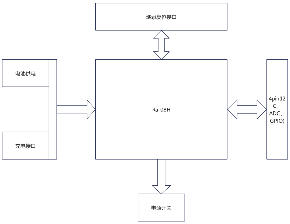

二、系统框图

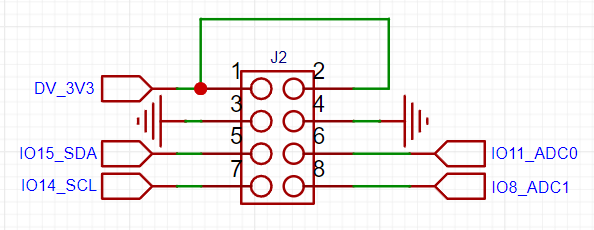

三、传感器接口
引出了支持I2C+ADC的GPIO接口,以应对各种通讯方式的传感器。

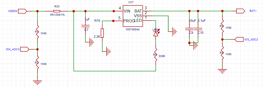

四、充电电路
使用Type-C接口给电池进行充电,配备充电指示灯。

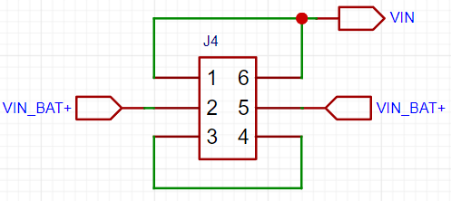

五、电池拨码开关
拨码开关可以切换电池供电或电源供电。
